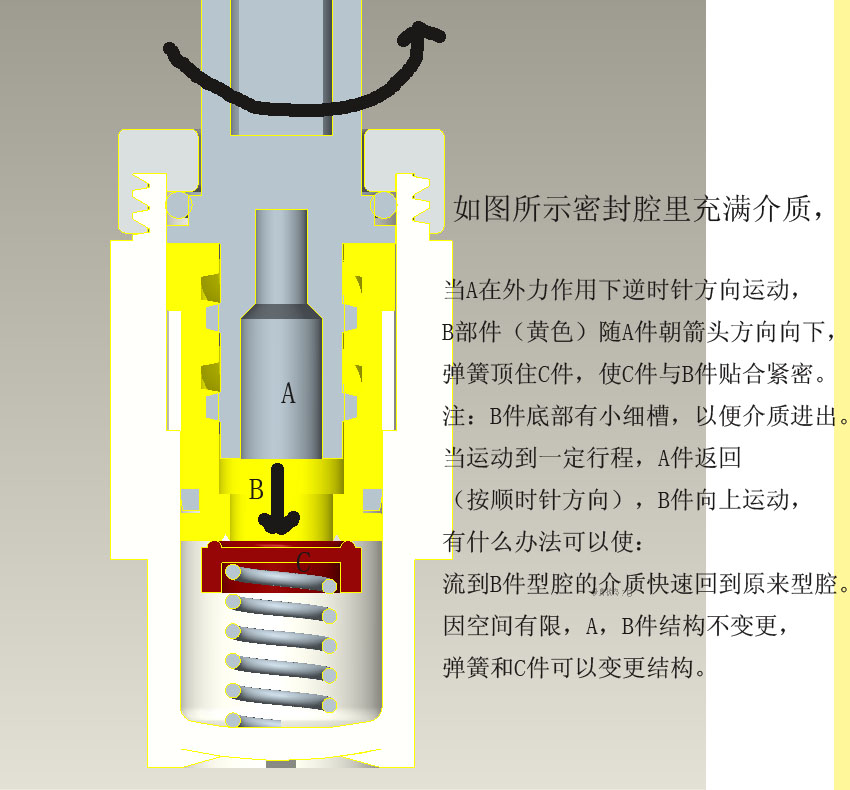

各达人,俺现在在搞一款新结构(老板已申请了专利),如下图所示。
; [/ {+ Q9 h$ U; q/ x) ?密封腔内充满介质,要实现介质在B件与C件之间流通。) o# G/ C! H' u0 {  N' h
问题是当B件向上运动,介质不能快速回到C件下方。各位达人有何方法实现。
* S8 E( |- u. [俺想用弹簧结构。但空间有限,而且弹簧压缩力计算达不到要求。(弹簧外径不能超过12mm,压缩力在600N左右)。

发表于 2008-10-6 11:37:58 | 显示全部楼层 来自: 中国江苏常州
倒流的动力是什么啊???????????
 楼主| 发表于 2008-10-7 08:38:10 | 显示全部楼层 来自: 中国福建厦门
回楼上,是问介质从B件内腔流到C件底部吗?我想在A件内孔里面多加一个顶出结构(弹簧?),使得C件与B件打开以便实现介质从B件到C件快速流通。
发表于 2008-10-7 20:09:41 | 显示全部楼层 来自: 中国黑龙江佳木斯
可否考虑加单向阀,加大液体通路
 楼主| 发表于 2008-10-8 08:39:50 | 显示全部楼层 来自: 中国福建厦门
回5楼,C件的功能就是起一个单向阀的作用。
