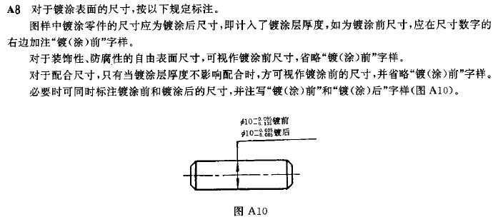

发表于 2008-10-7 09:19:12 | 显示全部楼层 来自: 中国上海
分别标注镀前、镀后尺寸也是一种办法,(包括公差要求),而且比较可靠。( W% e- \- j3 r3 Q
$ F- H. q) x$ T9 C. v$ s0 r2 i标注方法如下图所示。(见GB/T16675.2-1996《技术制图 简化表示法 第2部分:尺寸注法》)
, x) w. Z/ f8 w' @
$ [! p. z( h7 }* o, h另外也可以通过加工工艺过程卡的形式给冲压加工厂提供工艺尺寸(镀前尺寸、冲孔尺寸),冲压厂需同时看图纸和工艺确定冲压尺寸。) N4 ^2 t- [* o# S; z9 o1 s, P4 a$ n

发表于 2008-10-7 09:42:26 | 显示全部楼层 来自: 中国浙江宁波
如果镀前和镀后都必须有公差要求,应当分别标注公差,但电镀公差比较难以控制,边角和其它部位有局部变厚的现象,公差要求不能太高。

发表于 2008-10-8 15:49:04 | 显示全部楼层 来自: 中国广东东莞
原帖由 hepingchun 于 2008-10-6 09:44 发表 http://www.3dportal.cn/discuz/images/common/back.gif
  s" s$ _/ o' o+ v* |1 K9 j4 o/ R" j这里有画零件图纸的吗?
$ n/ A. Z' X- t4 C6 O9 {' G9 f& r
, A) ^$ x* m7 o( E小弟公司是做一些冲压件,锌合金压铸件的公司,经常要画一些零件图纸,我们做的这些冲压件往往表面需要电镀或者涂装,这样就存在一个镀层厚度的问题,我们在画图纸定公差时,往往要求的是 ...
8 p# G4 n1 z4 W
/ m* }2 r& X8 Q8 F7 K' S9 J. l
这个可以直接要求电镀厂控制电镀层厚度
发表于 2008-10-8 15:49:58 | 显示全部楼层 来自: 中国广东东莞
原帖由 lhf999 于 2008-10-7 09:19 发表 http://www.3dportal.cn/discuz/images/common/back.gif1 H  u( ^) A9 a5 z6 I9 f0 r
分别标注镀前、镀后尺寸也是一种办法,(包括公差要求),而且比较可靠。9 K1 y& N  d/ h* c
  U1 U% q. _  y& S
标注方法如下图所示。(见GB/T16675.2-1996《技术制图 简化表示法 第2部分:尺寸注法》)8 Y% y% ?9 x" P
( [7 m) F7 m2 S$ I9 p另外也可以通过加工工艺过程卡的形式给冲压加 ...
0 s2 ~' O; F) n! x  Z
: J# Q! g3 L# B% H* Z
嗯,这样标准也是最简单明确的,一看就知道。
