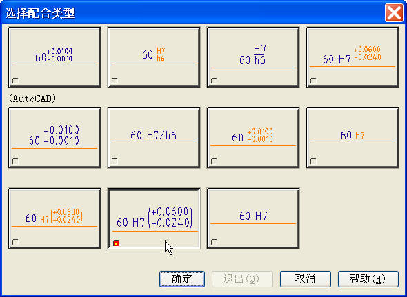

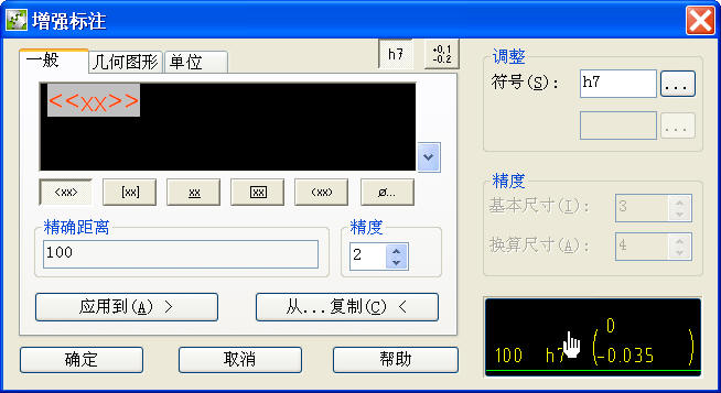

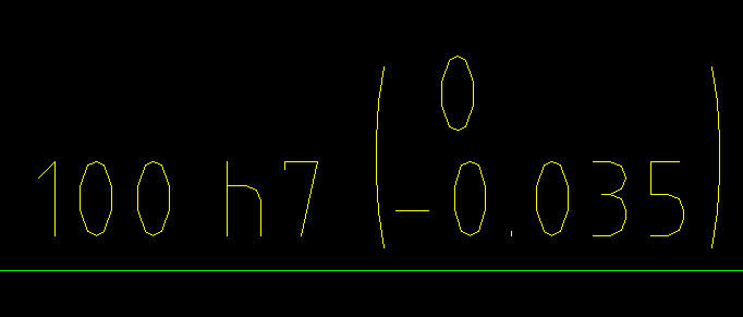

怎么解决mechanical里上下偏差字号过大问题,我在增强标注里选择按照公差和上下偏差共同显示,并且上下偏差加括号,怎么才能使上下偏差的字号变小?我设置DIMTFAC也不起作用。
发表于 2008-10-6 11:28:15 | 显示全部楼层 来自: 中国湖北十堰
可以用DDEDIT编辑尺寸,将公差的字高调整小,配置里边不知道在哪里设置
发表于 2008-10-9 18:34:29 | 显示全部楼层 来自: 中国福建泉州
在选项里面AM标准找标注,看看能不能改。
