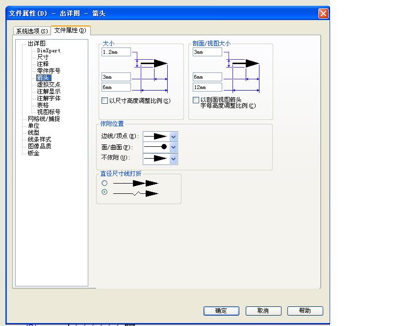

请问各位大虾,SW工程图中如何修改尺寸线上箭头的大小?让两边的箭头即使在很短的距离上也不重叠。

发表于 2008-10-6 15:55:51 | 显示全部楼层 来自: 中国广东中山
第一个问题,在选项里可以改,第二个问题:如果要是原来的没有任何联系就是复制了,不是镜像,,按住CTRL键,用鼠标拖一下想要复制的零件就行了

发表于 2008-10-7 17:03:52 | 显示全部楼层 来自: 中国广东深圳
问题一按下图修改
