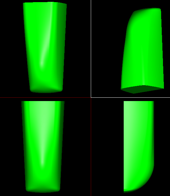

请各位大虾帮忙把这个图 给做出来 我现在已经做好曲线了 或者用曲面或者用实体 必须事用MCA来做 看看你们谁能做出来  如果能的话 请告诉下串联步骤和扫描路径

发表于 2008-10-6 16:02:55 | 显示全部楼层 来自: 中国江苏扬州
看看是不是这样的
 楼主| 发表于 2008-10-6 16:22:34 | 显示全部楼层 来自: 中国山东烟台
就是这样的 你是怎么扫出来的?用的实体?
发表于 2008-10-6 16:28:59 | 显示全部楼层 来自: 中国江苏扬州
原帖由 lijiguang 于 2008-10-6 16:22 发表 http://www.3dportal.cn/discuz/images/common/back.gif# F' p- H& E* J/ J/ h: C5 [
9 p% L$ A* ]) V( h
在mc里用了扫描和昆氏都不成功,曲面变形严重,应该和曲线的曲率变化太大有关
0 x) j9 z; G6 R9 u感觉你要做的曲面不一定非要是一个单面
( N/ g5 X% P5 U% u0 S7 b7 N% S' D实在要整成单面mc恐怕无能为力了

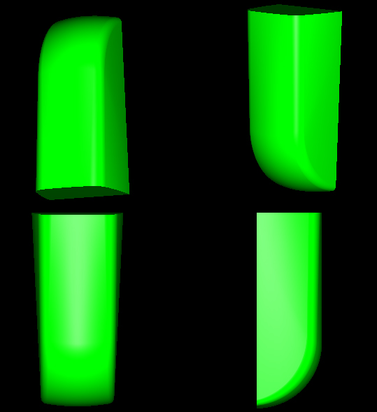

发表于 2008-10-6 16:45:57 | 显示全部楼层 来自: 中国江苏扬州
是在骚窝里面整出来的. |5 s: H- L2 P& b7 O4 R5 u
看,又是一个答案
 楼主| 发表于 2008-10-6 16:49:49 | 显示全部楼层 来自: 中国山东烟台
第二个是最正确的答案~~刚才那个屁股那处理的不好~~~~是不是这个问题有点繁琐

发表于 2008-10-6 17:06:52 | 显示全部楼层 来自: 中国江苏扬州
原帖由 lijiguang 于 2008-10-6 16:50 发表 http://www.3dportal.cn/discuz/images/common/back.gif0 T* O/ x- d+ Z; ~+ w, ~7 n3 o
可是我就想要个 MCA的做法~
* i: c& X, H  t" n/ E
实在要用mc来整可以这样来做:
8 {0 i$ M( l' A# u9 j! X2 X5 h顶面和两侧曲面可以用扫描曲面得到
' t7 ~) ?5 V, P然后分别在顶面和两侧曲面之间运用变化圆角得到光滑
2 p% D6 O5 E0 e; `6 s的R角过渡,这样就得到最符合你的要求的造型了
