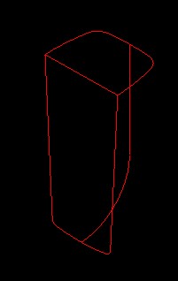

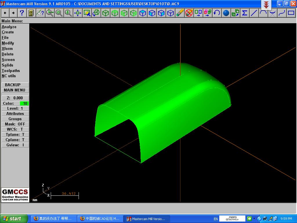

帮忙看看应该怎么做这个曲面  串联步骤是什么

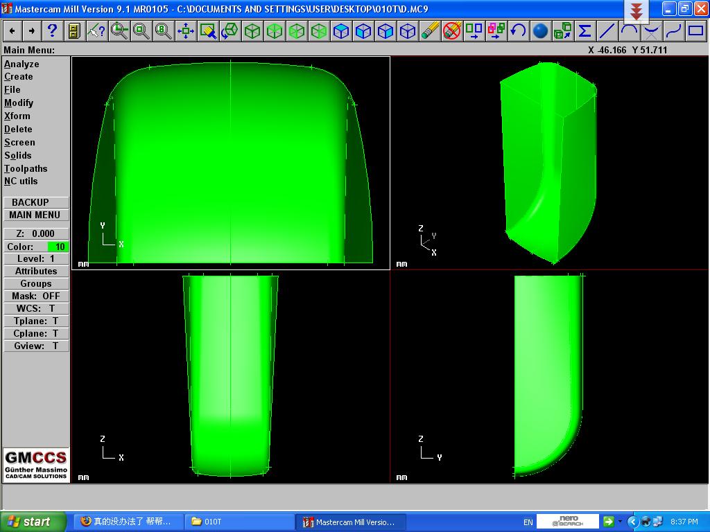

发表于 2008-10-6 17:12:23 | 显示全部楼层 来自: 中国江苏苏州
看看是不是这样
2.rar
12.41 KB, 下载次数: 22

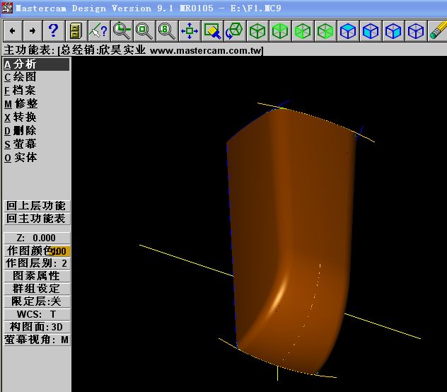

发表于 2008-10-6 18:28:41 | 显示全部楼层 来自: 中国浙江绍兴
是不是这样

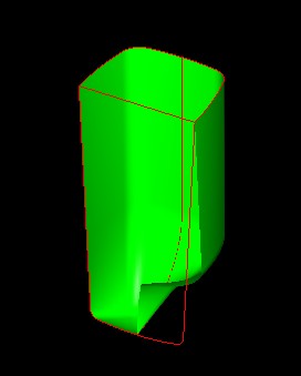

发表于 2008-10-6 20:41:49 | 显示全部楼层 来自: 马来西亚
看看這個可不可以用.; P- Z1 X, ?. N% w* L
a.JPG 7 h$ h! V+ j' S& |) C
( m7 B& p$ h% M% s! B( _
D.rar (80.43 KB, 下载次数: 28)
发表于 2008-10-6 23:25:46 | 显示全部楼层 来自: 中国浙江绍兴
汉,楼上真强,我弄个半天才做的像。
11.rar
42.92 KB, 下载次数: 7

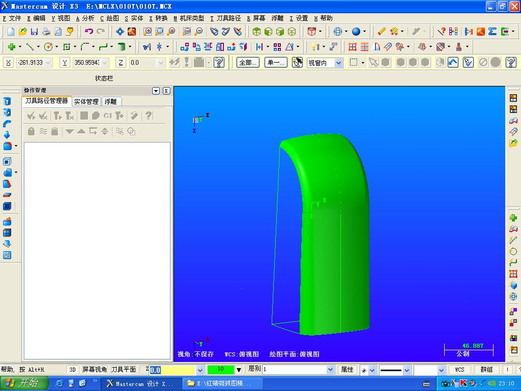

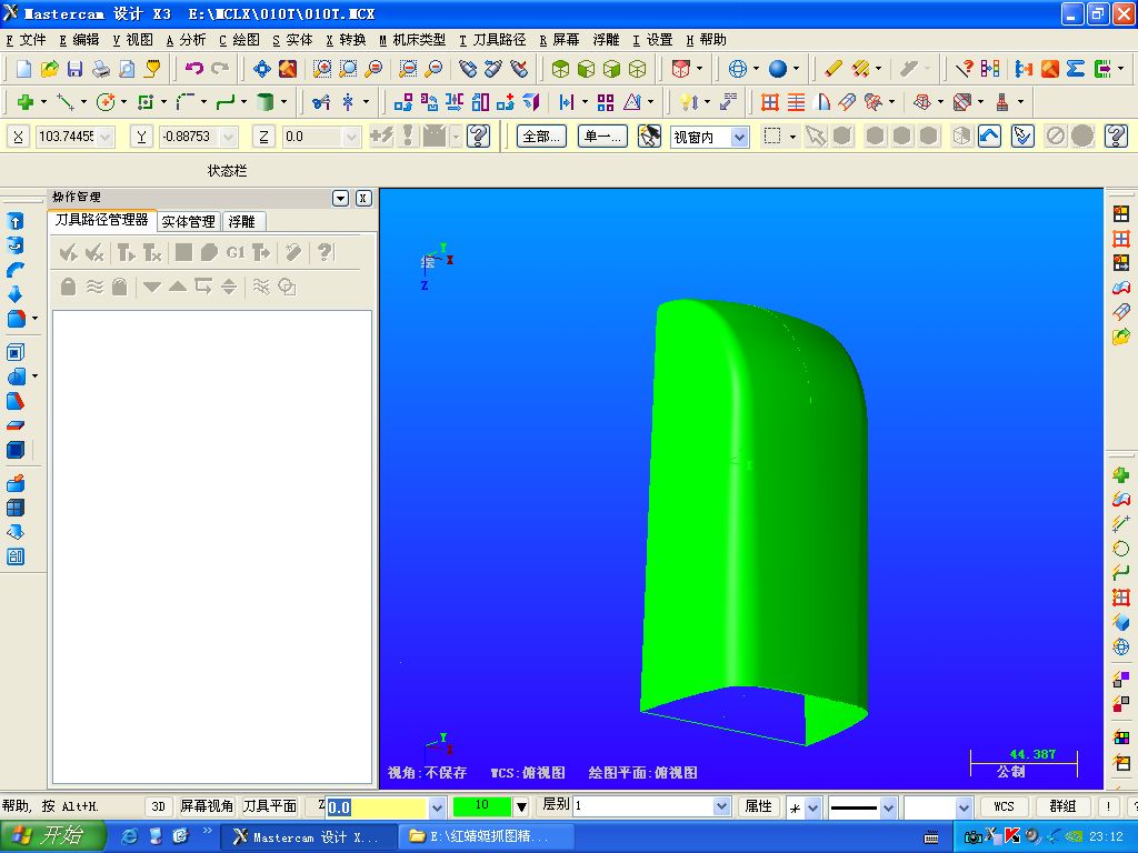

发表于 2008-10-7 12:10:50 | 显示全部楼层 来自: 中国江苏无锡

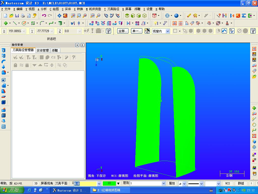

QUMIAN.jpg.jpg MAC的X版本做的

 楼主| 发表于 2008-10-7 16:44:53 | 显示全部楼层 来自: 中国山东烟台
229722 你的那个图好像蛮对的~~~请问用的是什么方法??
 楼主| 发表于 2008-10-7 16:46:21 | 显示全部楼层 来自: 中国山东烟台
我发现你又给添加了 两条线是不???

发表于 2008-10-7 18:15:12 | 显示全部楼层 来自: 马来西亚
是4條線!少了會變形.:):)

发表于 2008-10-7 22:52:59 | 显示全部楼层 来自: 中国江苏南通
昆氏曲面应该能做出来1!希望能学习到
- k* X% x# M, @- ]8 z/ n6 W我用PROE很容易就做出来了,用MCX的昆氏曲面没能做出来,水平不够呀,/ ?7 \, l$ J2 S* ]$ k( F$ b

发表于 2008-10-8 13:17:09 | 显示全部楼层 来自: 中国江苏扬州
原帖由 229722 于 2008-10-7 18:15 发表 http://www.3dportal.cn/discuz/images/common/back.gif. U/ l+ [# _% x1 n% C
是4條線!少了會變形.:):)
4 d, t, T2 e; q& L: xX版本的可能会好些,但是感觉勉强做出来的单面3 m0 t+ S, \( K0 _
在生成实体后曲面光滑质量不好

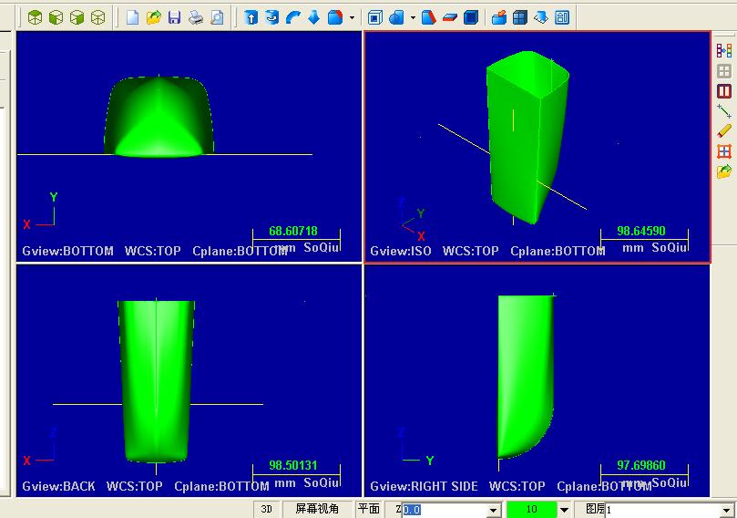

发表于 2008-10-8 18:47:52 | 显示全部楼层 来自: 中国广东东莞
看看实体
F1.rar
23.07 KB, 下载次数: 14

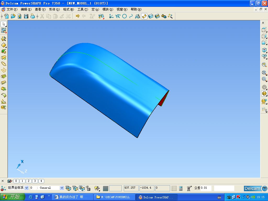

发表于 2008-10-9 09:35:37 | 显示全部楼层 来自: 中国广东中山
1 V* Y2 D4 Z$ s; K

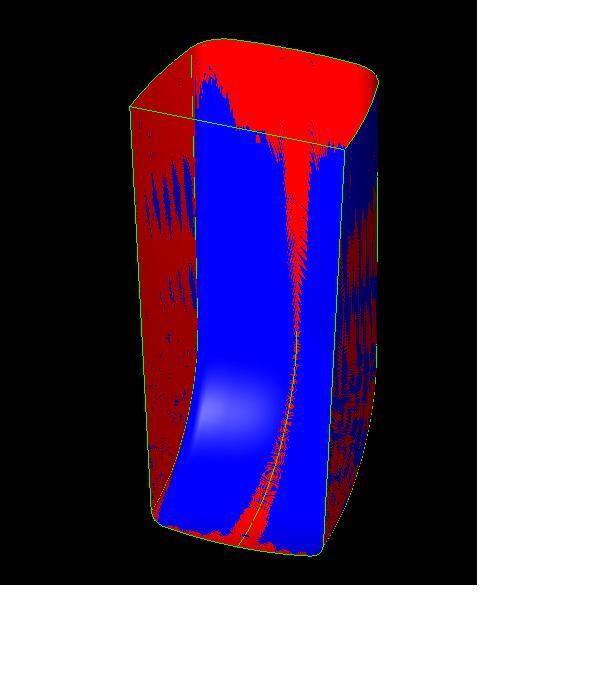

; o; z3 n- I8 ~" t- Z$ W6 l9 p# M$ t用COONS和SWEEP做的面竟然不一样,不知以谁为准

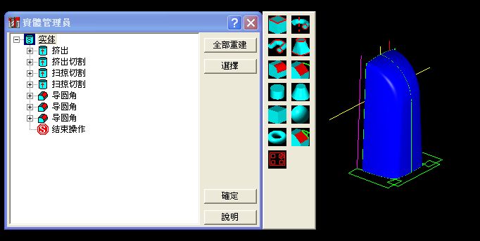

发表于 2008-10-9 22:27:18 | 显示全部楼层 来自: 中国广东东莞
真吴明点解拿这个图做昆式曲面,条件不足.又要做辅助线.其实3个扫描曲面加个渐变圆角就可以呢.都不用3分钟,又简单,又易做. :L7 x, `+ ^0 V, I* y1 q

发表于 2008-10-10 09:57:00 | 显示全部楼层 来自: 中国江苏扬州
楼上的,楼主一直用的就是你说的方法,可楼主就是要整个单面
