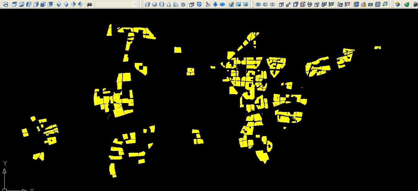

问题三:如何方便地求所有黄色区域的面积之和。

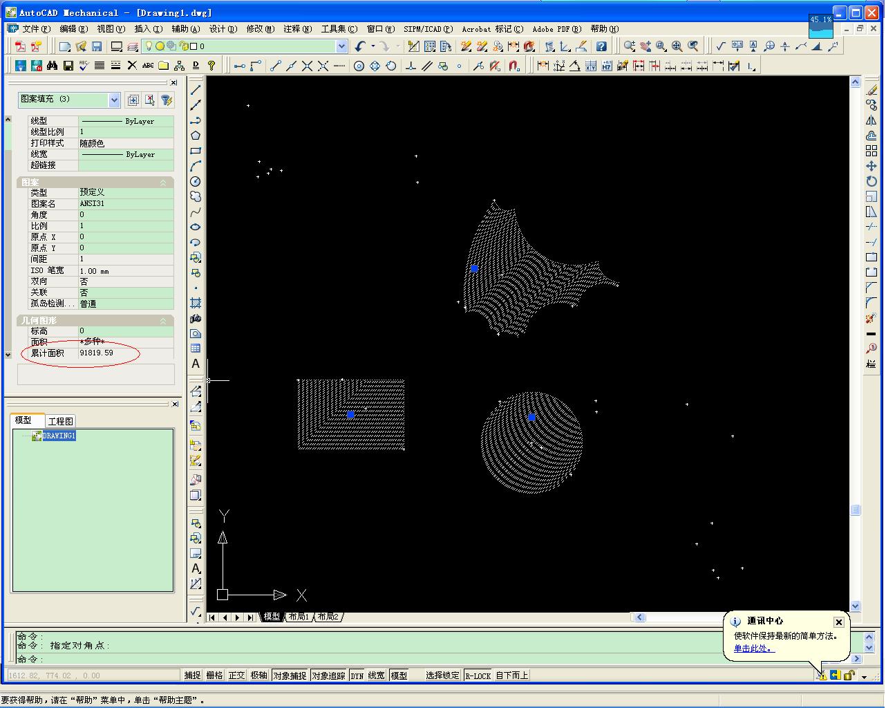

可以用list命令查看单个图形的面积,如果要看所有图形的面积,你可以框选所有的图形,点右键->对象属性,打开对象属性后可以在里边看到所有面积

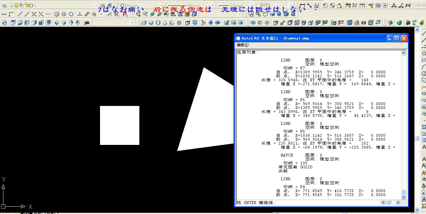

楼上用的是CAD mechanics,我的CAD 05list后右键却是如下情形,没有面积属性.

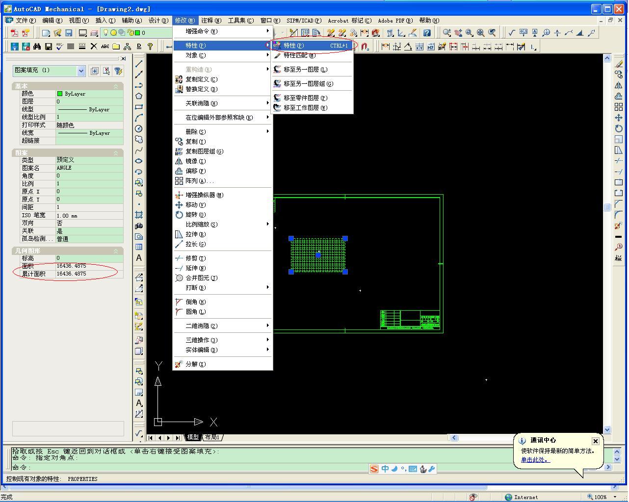

发表于 2008-10-7 14:29:30 | 显示全部楼层 来自: 中国湖北十堰
2004我用过,特性应该是有的,那你在修改->特性->特性里把左边的框点出来试试看, @* b0 ^; s/ ?! l4 F" t

CAD2005及以前版本不支持从“特性”选项板上查看填充对象面积,也没有重建填充边界的功能。用填充查面积时只能用“列表查询”(list)命令,但图形复杂时可能出错或查不到。在2005及以前版本,查封闭区域面积简单可靠的方法应该是“面域”。但如果填充边界已经被删除,那就没办法做面域了。建议楼主升级CAD版本。
