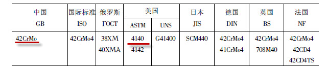

42CrMo与ASTM A29 4140有多大区别?可不可以用42CrMo代替4140,会有多大影响?

可以替代,性能没有什么区别,主要是碳量,铬量及钼量范围稍有区别.
发表于 2008-10-6 22:23:34 | 显示全部楼层 来自: 中国辽宁沈阳
下图为材料牌号对照,4140对应国内的就是42CrMo,那二者应当能相互替换,即使在化学成分上有可能有细微差别,但材料的综合性能就是相近的。

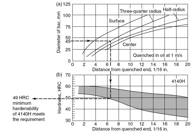

发表于 2008-10-7 08:20:34 | 显示全部楼层 来自: 中国浙江舟山
提供一点资料,仅供参考

美国4140 对应的牌号是42CrMo4, 国内一般用42CrMo代替. 3 T3 e# v9 I, t8 f. o

一个是国标,一个是美标 ,美标的碳含量下限范围宽,包含范围比国标大,性能差不多.可以替换,但在标注时按要求进行标注和注明各种要求
