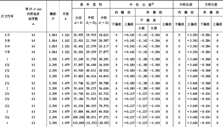

55°的非密封管螺纹的 外螺纹公差分为A,B两级,有何区别,又均适用在什么场合?* B: N( X" g2 Y' d

55°非密封管螺纹(GB/T 7307-2001),外螺纹中径公差的上偏差为0,下偏差分A级和B级,A级较精密,用于要求较高联接场合,B级下偏差较大,用于不太重要的联接场合。2 M9 y3 V- _7 a  C& o' M9 Z/ ~
