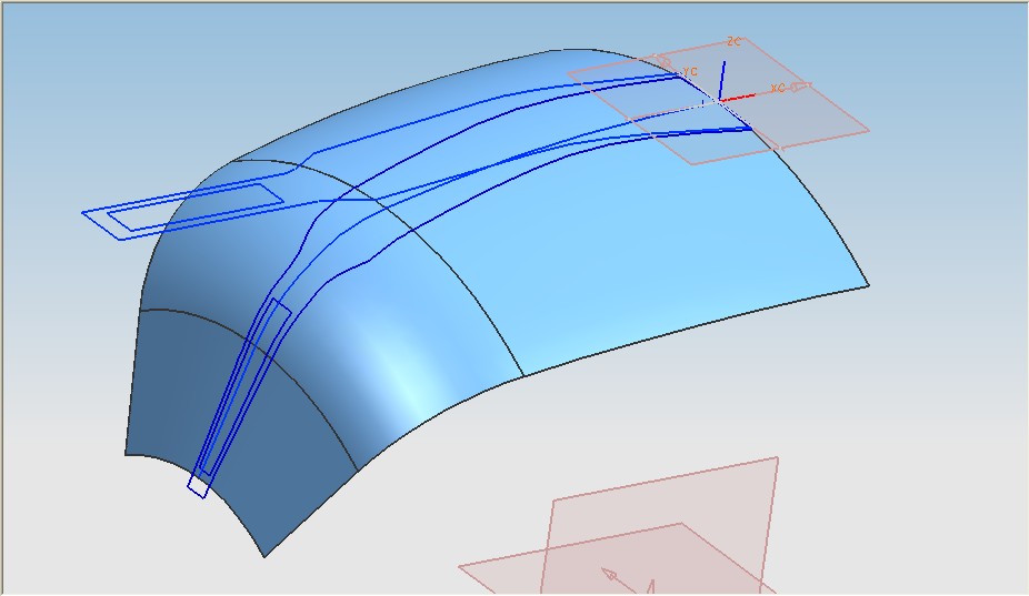

在UG4.0的等弧长投影中选面的时候老是只能选一个面,即使把图中的作成一个面也不行,怎么回事啊!请高手指点啊!万分感谢....并发原文件CCC.PRT6 P% P8 Q! T% m

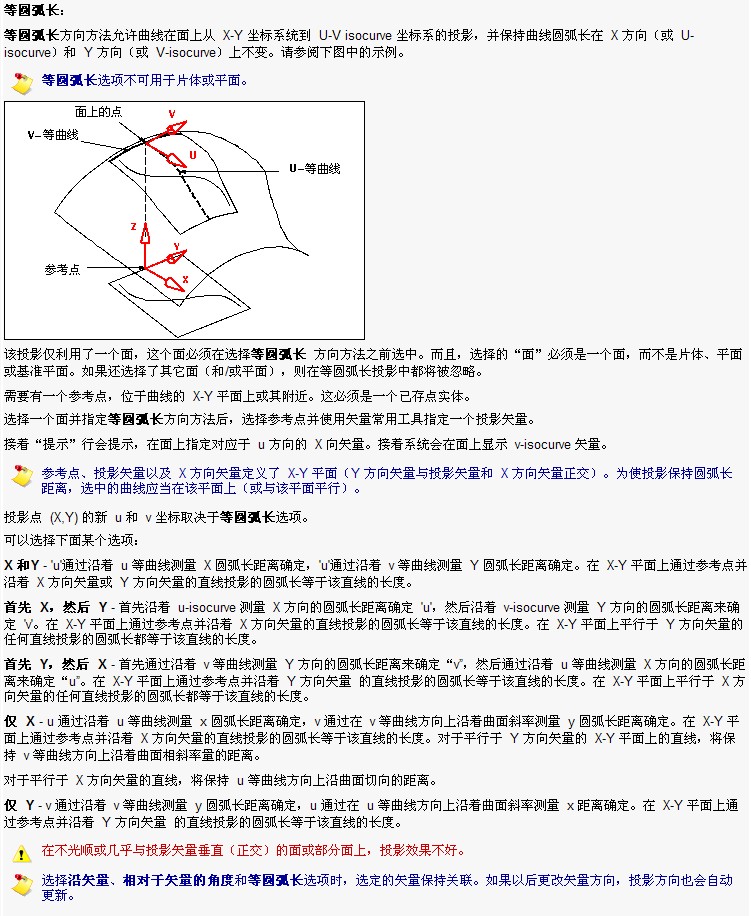

你看看下面的帮助吧。

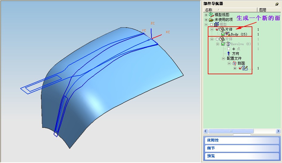

发表于 2008-10-7 10:51:12 | 显示全部楼层 来自: 中国山西太原
我作了一个,请多指教。

 楼主| 发表于 2008-10-8 21:55:31 | 显示全部楼层 来自: 中国广东汕头
非常感谢你啊  但我打开你的文件图中的面也是片体啊  并且我选你做的面的时候也不是一个面,而是三个啊    而且我用其他方式做面就很容易投影上去  就是旋转面不行  真是见鬼了

发表于 2008-10-9 11:19:12 | 显示全部楼层 来自: 中国山西太原
使用合并命令,把由旋转生成的片体合并成一个新的面,然后再在这个新的面上进行投影。
# J9 o5 e2 o' q8 \
. [+ f! L' T( c" k在我作prt文件中,合并的这个面是隐藏的。在导航器中可以看到。
