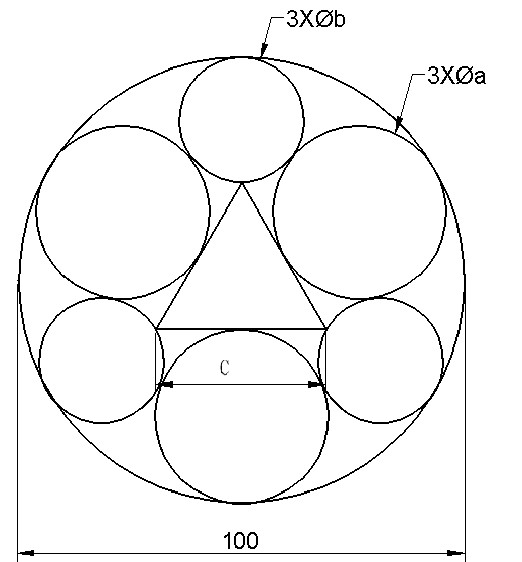

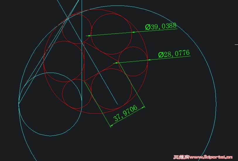

1. a 之直徑值為何?# }, \; W# k' T% y  F
    (A) 39.0388     (B) 39.0838   (C) 39.0883: {  B/ v+ y7 ]/ F- R# m3 q5 E
2. b 之直徑值為何?8 O* D, j$ X2 s" {; w/ I
    (A) 28.0766   (B)28.0767   (C) 28.0776
) R3 a  L0 v( `% Y' i) Z3. 正三角形 之邊長值為何?
6 Y) N" K, _5 I4 D% I/ e& Z8 Q7 {6 ^7 t    (A) 37.6907   (B) 37.7906    (C) 37.97065 T4 [. ?$ f8 Q

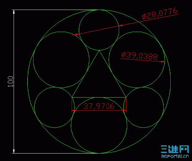

发表于 2008-10-8 10:01:34 | 显示全部楼层 来自: 中国江苏苏州
新手学习中 请多多指教
5 ]( b3 Q) V( ]; _2 F0 O1 p* q/ F, {& G0 }( D9 {: r! d, p5 l% Y- s) X' [) `
进修级练习题84.dwg
31.76 KB, 阅读权限: 50, 下载次数: 3
2005llnn + 2 作图有误,三角尖没有与圆相交

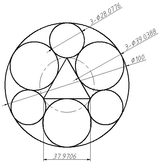

好不容易啊!ACC
2005llnn + 5 很好

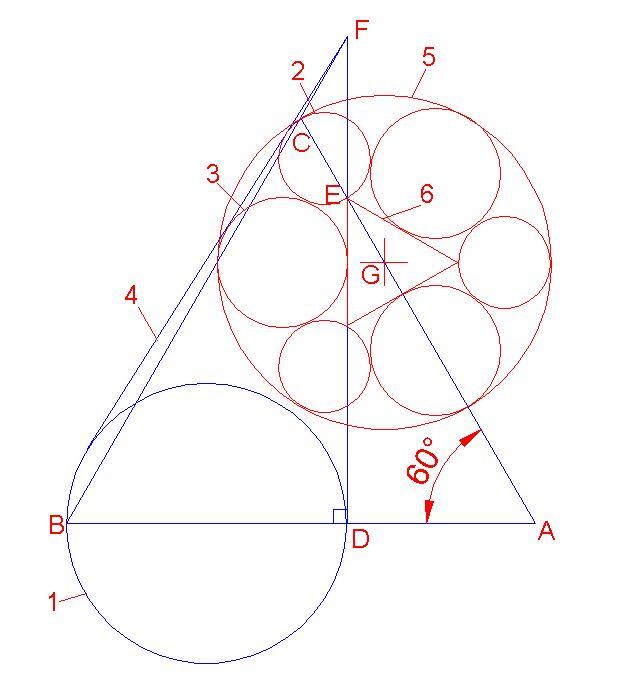

 楼主| 发表于 2008-10-12 01:19:51 | 显示全部楼层 来自: 中国台湾

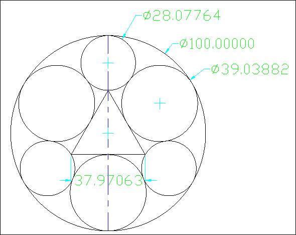

1. 作成60°之任意線AB AC0 r3 l( g( m+ P% _
2. 作任意圓#1
; @0 w6 U" r+ w' i+ F$ u4 b" q3. 延長BC和DE線交於F
( F/ B6 S. j, E! r3 N4. 以CIRCLE(2p) →1'st=C  2'nd=E →做#2圓* o$ I' \8 Y- @0 V
5. 以LINE →1'st=F  2'nd=tan#1圓 →作切線#4
0 h8 A5 O7 }9 F6. 以CIRCLE(t t t) →1'st=tan#2圓  2'nd=tan DF  3'rd=tan#4 →作#3圓$ z" Y! D$ G, ~! x  K, ~- K
7. 以CIRCLE(3p) →1'st=tan#2圓  2'nd=tan#3圓  3'rd=perAC →作#5圓
$ z4 H4 L# F6 Y1 g3 i) Q8. 以ARRAY(p) →obj=#2圓 & #3圓  cen=#5圓之圓心G  n=3 →作三個環形陣列圓6 w6 e% v$ p) y6 o) ^6 k/ e
9. 作內接正三角形#6
9 d8 l* Z0 _" O$ P- a- ^' X  o10. 以SCALE(r) →obj=紅色部份  ref=#5圓之直徑  new=100 →將圖形縮放至正確尺寸

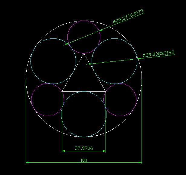

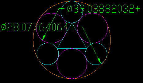

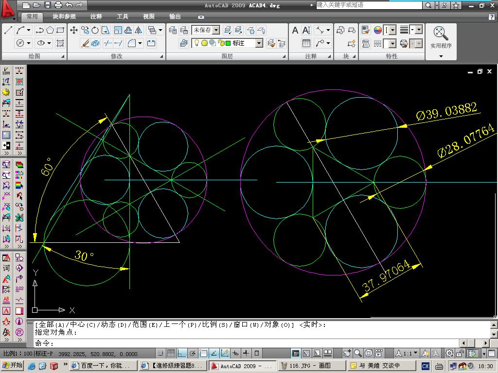

发表于 2008-10-17 18:34:37 | 显示全部楼层 来自: 中国广东
和楼主类似但不同的方法,此方法可解此类型题目!
