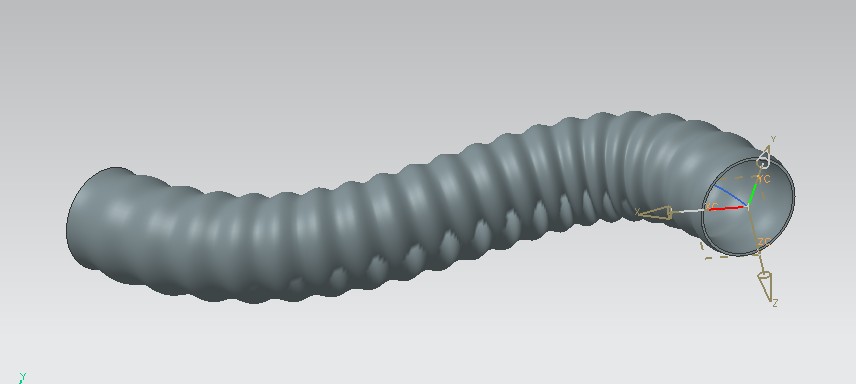

发表于 2008-10-7 10:54:52 | 显示全部楼层 来自: 中国浙江金华
我用UG5.0画了一下不知道怎么样你   我 是用提取曲线里面的参数曲线在画的,你可以试一下
2 l7 T6 i. a2 S) v. x. \# N8 P/ p: R6 }3 q" [0 a3 a
[ 本帖最后由 peng223 于 2008-10-7 10:56 编辑 ]

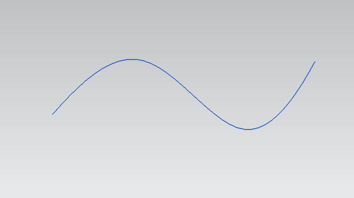

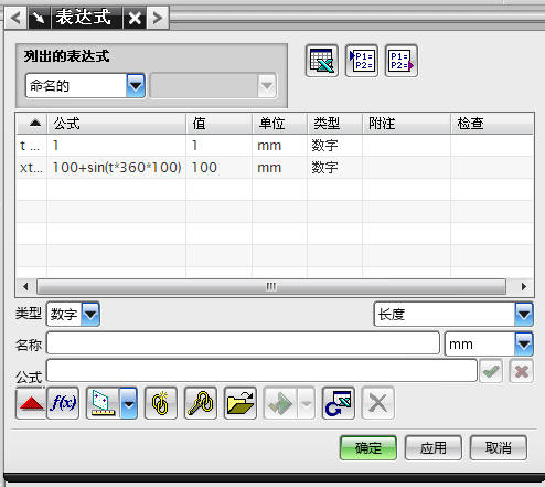

1、在表达式中输入:' {, `! S# z4 S# Z; ?6 T. d4 w
  t=1
5 _0 a. v+ q" @& ]1 l  a; j  T! S  xt=100+sin(t*360*100)+ ?- V* F7 H4 s$ g$ p* V9 M
2、任意画一样条曲线- }) |, r/ n& }7 |! y* p3 c
3、利用截面中的圆命令画出波纹管
1 l9 A( o, H( [$ g8 ^4、利用抽壳命令画出所要的厚度
luohuayu + 3 应助

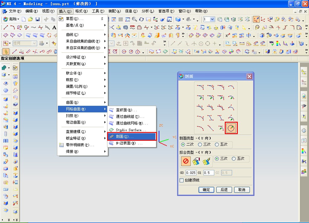

 楼主| 发表于 2008-10-9 16:33:52 | 显示全部楼层 来自: 中国江苏苏州
恕我愚钝,剖切截面控制菜单我找不到啊,你是用哪种扫描方式?我是UG4.0 版本
发表于 2008-10-9 19:14:31 | 显示全部楼层 来自: 中国广东广州
我又学了一招,谢谢!

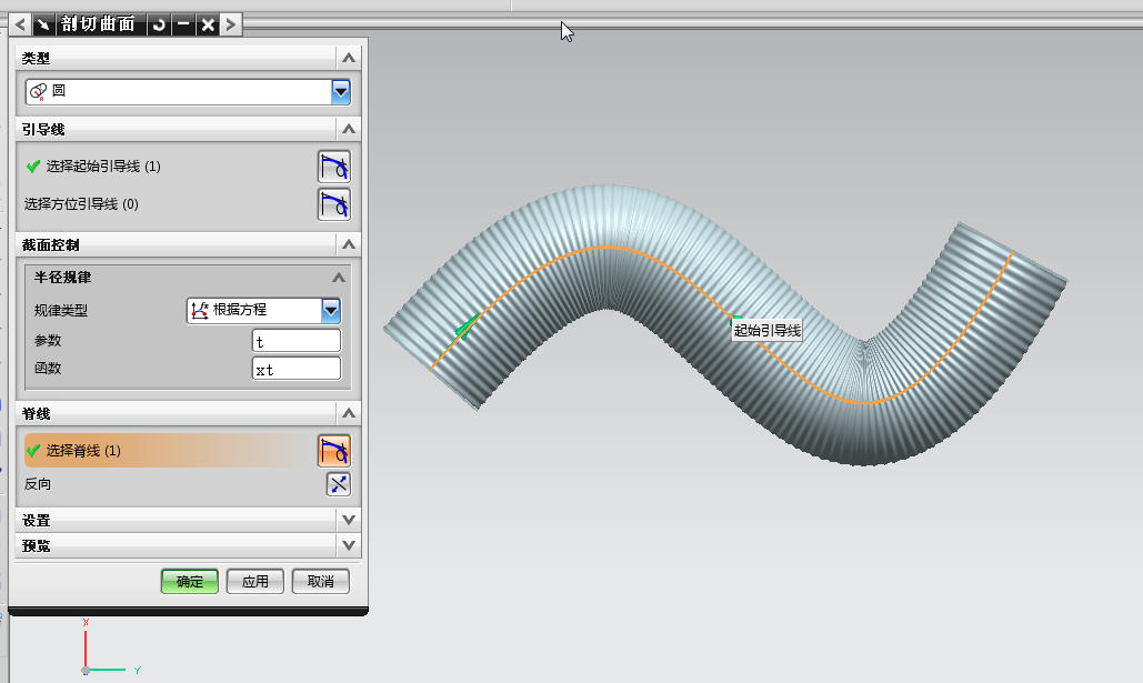

发表于 2008-10-9 19:37:52 | 显示全部楼层 来自: 中国山西朔州
回复 9# zongmao.yang 的帖子
回9楼的朋友,请看下图。
