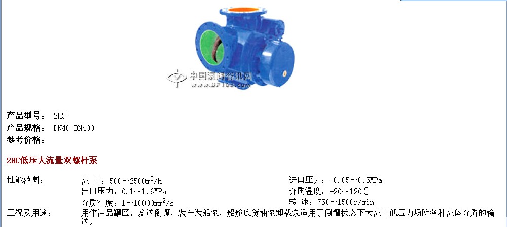

发表于 2008-10-9 07:42:27 | 显示全部楼层 来自: 中国浙江温州
给楼主介绍一种型号的低压大流量双螺杆泵。
