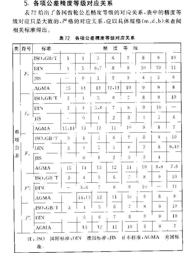

请问哪位大哥那里有齿轮精度等级美国的
  [3 Y* O$ p! _$ Y. l! ^和中国的对比怎么对比的

别的地方看到的转来. b( Y. G* ^4 d3 U: _4 I
美国齿轮精度标准的变迁- e1 V% q* {; D3 U  ^
老美精度标准的变迁 :
! g' H( C, h& L) N8 n2 @9 |! r" O《AGMA  Catalog of Technical Publications 1990 -- 2006》7 J1 C+ c$ }0 I& M1 ]$ Z6 [5 Y; M
- \* t5 j% S$ z235.02 Replaced by 2000--A882 r8 G/ e) k! `' K
239.01 Replaced by 2000--A88
  G; D! w$ n2 y5 T: h" ^) Z% F390.03 Replaced by 390.03a & 2000--A88/ m0 s3 l; M5 _
, x0 ~' Y  A5 |+ Z& C2000--A88 Replaced by 915--1--A02,  915--2--A05, 2015--1--A01,  and 2015--2--A06' h% k& L3 \5 B6 z* Y# m' f
================================/ |% S1 a% d6 r4 m, o
老美的最新精度标准 是 915--1--A02,  915--2--A05, 2015--1--A01,  and 2015--2--A06: A% W7 F& }' N, ?% Q
这几个标准恰恰都是由 ISO 1328 系列标准美国化的结果 :2 j7 H" H. [* P1 T' B
1〉2015--1--A01 就是 ISO1328-1:1995
( M, ]+ @  w# Q; i2〉2015--2--A06 就是 ISO1328-2:19975 G6 y4 N: t& ]4 G, k( h
3〉915-1-A02      就是 ISO/TR10064-1:1992
" Y" h7 F: p0 Z7 j* `: f: P4〉915-2-A05      就是 ISO/TR10064-2:1996
& i. D9 k, f- R7 i9 I  u; J5〉915-3-A99                ISO/TR10064-3
0 z6 l$ @; H7 j  C5 K- o。。。。。。。" _5 T: D- d9 `( {. ]/ J6 e' }
老美向 ISO 1328 靠拢已经是个事实。
. [! g$ `7 \6 u) W3 s0 _
" H+ i) V0 h6 c他还有个390.03a 。
( ^+ M3 D, }% p" g& j# ^# Z' o关于390.03a 的历史 :现今是锥齿与蜗杆 2009--B01 and 2011--A98
; U; o9 R% X0 k4 P" k234.01 Replaced by 390.03a! S! z2 f# }0 V8 {0 [/ P
236.05 Replaced by 390.03a
# S" N0 K4 w' _239.01A Replaced by 390.03a
. O$ k  @$ t. n! H; b390.03 Replaced by 390.03a & 2000--A88
- a. N5 M. M5 t8 ~% U390.03a Replaced by 2009--B01 and 2011--A98- R) ?% R, j# F4 t
2009--B01 13 Bevel Gear Classification,Tolerances, and Measuring Methods
; x: }$ p3 `' }3 z2011--A98 14 Cylindrical Wormgearing Tolerance and Inspection
5 n& z$ T5 G5 P3 {# b6 D# c" fMethods

标准号:ANSI/AGMA 2000 A88中的精度对比。
( S7 Y# e6 A- Q% |/ @3 j(如楼上所述,该标准似乎作废了)
