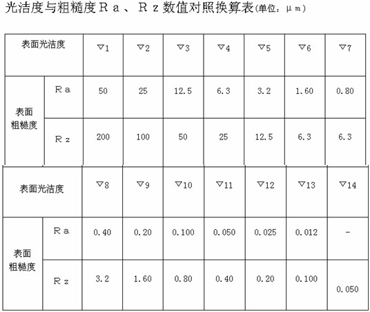

你进我的宝箱里边有个粗燥度对照表,看看给行!前几天有人说过类似问题!我放到宝箱后找不到原来的链接了!自己进去看看啊,希望对你有帮助!
发表于 2008-10-7 10:49:37 | 显示全部楼层 来自: 中国山西太原
我国旧标准表面光洁度分级方法,在国外还有用这种分级方法来表示的。9 o, J7 }/ ~* _; r! r, T' ~! q$ K
习惯上一个叫一花,一花从1--3;二花从4--6;三花从▽7--9;四花从10--14。早期国标也是几花就画几个,后来改成一个▽加数字的方法,如“7”就改成“7”,相当于现在的Ra0.8。: b6 M7 @" Q/ }) y3 {
对照如下:

发表于 2008-10-7 11:25:24 | 显示全部楼层 来自: 中国福建厦门
S表示轮廓的最大高度,及Ry方式
# r+ ^+ y. m' O, H: W* I
0 \' d( e5 Z, z+ _, d1 x, N' y另四个三角"▽▽▽▽"与:"▽4"是有区别的# [  n' |8 f7 d+ e; X# L
具体要看图纸采用的是哪一种标准, t3 E: V; K2 X$ i
我国旧标准及德国,日本,瑞士的粗糙度标准中均有"▽", T+ m# C; p) F5 W- b8 d

发表于 2008-10-7 16:12:42 | 显示全部楼层 来自: 中国山西太原
回复 4# eva_xiang 的帖子
▽▽▽▽与▽4相差很大,▽4是▽▽4,▽▽▽▽对应的是▽▽▽▽10--▽▽▽▽14即▽10--▽14。

7 C6 L0 Z* J# ^$ v! Y8 o. v这个是很古老很古老的粗糙度标注符号了,现在一般不用了。依稀记得3个三角是大概ra1.64 ~1 @; m0 b% ]# F  a/ q
9 j  e& Q/ {3 v  e  K6 B  q. u不知道有没有记错
发表于 2008-10-8 16:25:23 | 显示全部楼层 来自: 中国山西太原
回复 10# yestwp 的帖子
三个花▽▽▽7--▽▽▽9相当于Ra0.8--Ra0.2。
