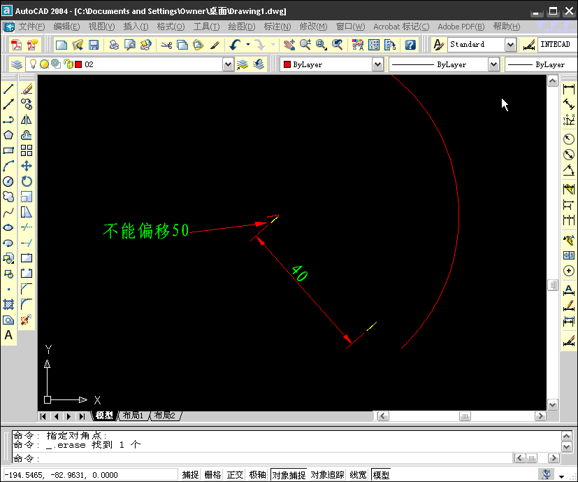

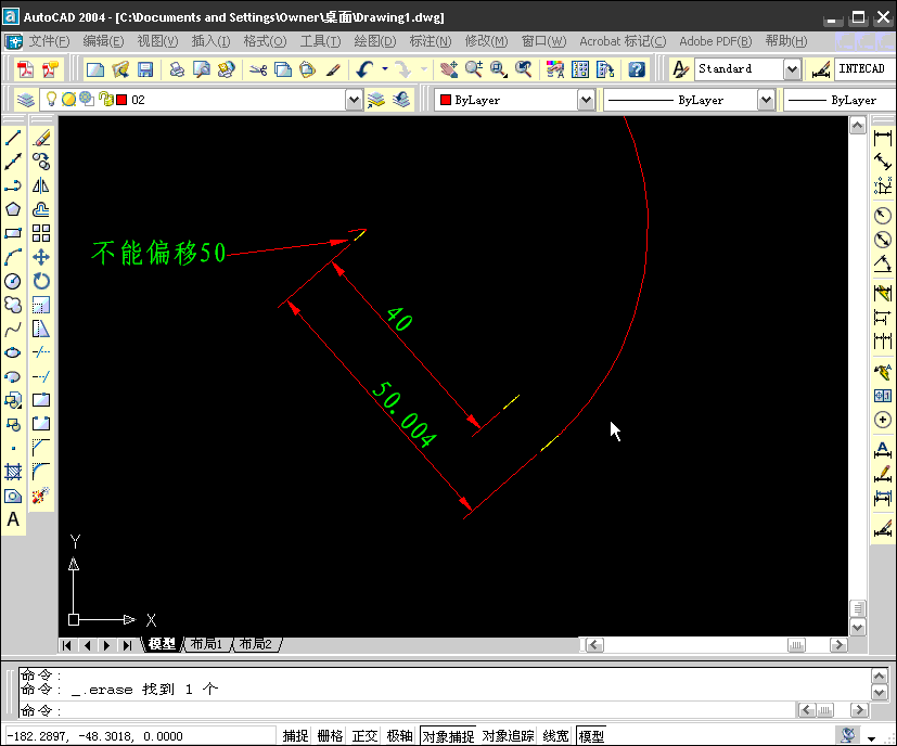

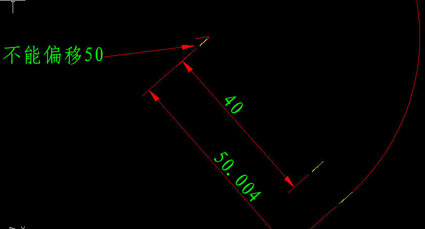

如图,偏40可以,偏50就不行,可以将40的再偏10

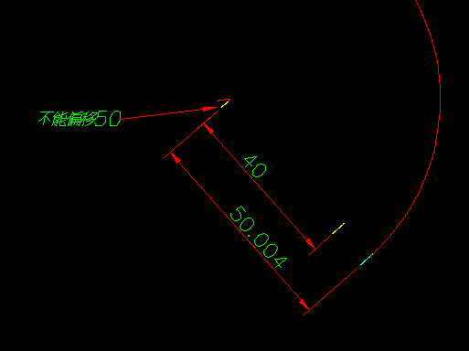

发表于 2008-10-7 12:24:57 | 显示全部楼层 来自: 中国江苏苏州
我觉得应该是取点的问题 因为偏移的对象是由诸多的曲线段组成4 j. V: Y2 K0 y6 y% N7 A
如果选择不准 则测量结果也不对
) {- J( j5 l# ?# E6 W( i) }0 }
/ T) C# ^- R$ V! G$ U这是我在你原图上的测量
7 o* Q7 i: f; u0 A+ ~ qwqwqq.gif
9 y  r$ F6 X! f: h- a. _
$ o- L# e* _; K: ?. s( n' T. C- b5 _这是我另外偏移的2 ~+ x- D! j1 q& r2 }# E
123213.gif   `; b5 _6 @3 c: g& W

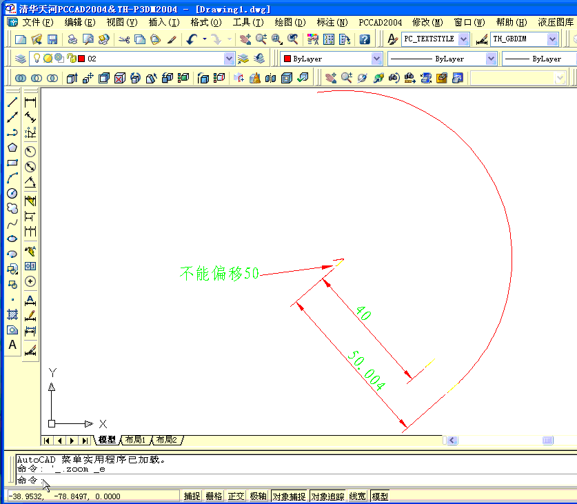

发表于 2008-10-8 16:52:40 | 显示全部楼层 来自: 中国湖北十堰
那我的计算机也有问题了,我也做不出来

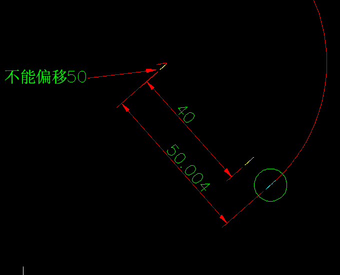

$ h1 P4 |# N; g3 Z黄线(和左边红线)不能一次偏移50./ y5 M9 S' v" g" e$ }6 F! f- w
原因分析:我想,LZ可能是从三维图上复制的边,然后转为多段线,这样的话,多段线就会继承样条曲线的控制点,使得一条多段线是由多段小直线(或园弧)组成,而任何软件都有它的精确度,这些小直线在连接时并非是理论上的0误差,完全是一条直线,它会形成不规则的折线,ACAD在调用DLL函数时,就会把它处理成多段小园弧,由于折线有的向左折,有的向右折,ACAD在允许的的极限误差范围内对凹凸园弧(这里,折线向左折为凹)进行偏移,如果超过计算极限,ACAD的动态链接库建模文件DLL就会在内存中溢出,出现计算失败。
8 k( u& g* y' ^/ [) z" X1 ~0 ]而此题,50就是极限(可能49,48也不能偏移了),因为40是可以偏的。再在40的基础上再偏10也可以,这样就成50了。
, U6 j% D3 v4 L* v7 y# J上面说法的的证实:黄线(和左边红线)不可一次向右或向左偏移50,但是,如果对这两条线进行PEDIT-----S,进行样条曲线化,它就可以一次向左偏移50,而偏移后的曲线变小了(园弧向外偏移,变大半径,向内偏移,变小半径),说明这条曲线是是反曲率的,但想偏移100,就不行了,说明这段曲线是条左折右折的曲线,也就是有正负曲率(法线有的向左,有的向右),只是肉眼无法看出。但它的极限比非PEDIT前要大。% ^- X. m5 C5 o: I
3 H; _- `$ o  v# D! H* j' e+ oHEHE。

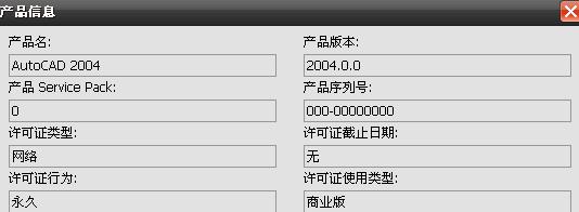

发表于 2008-10-14 12:28:31 | 显示全部楼层 来自: 中国台湾
2002和2008都OK! 升級一下吧!$ `3 `% A: q# }$ e" q/ G- H* \
如果是2002的版本可升級 SP40 u) b5 l, T. y! ^
2000版本已忘記了!* F& `  g  S. f, R. c* x3 m4 N+ d
