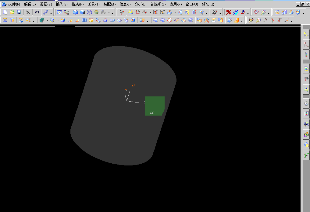

3 Y" ]' z( S( R. c3 w# D' W3 |9 Y: V( N# U8 q
我也是偷学别人的
