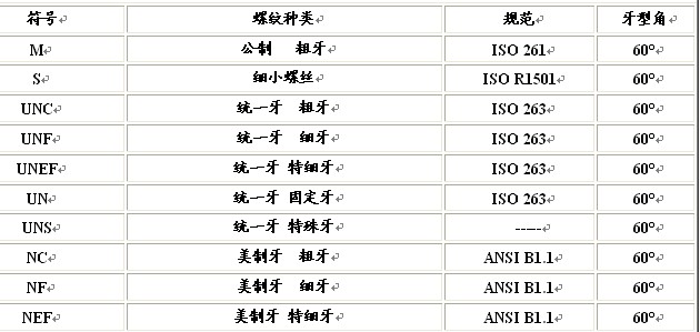

请问美制丝锥1/2—13NC和1/2—13UNC的区别在那里?
发表于 2008-10-7 13:39:12 | 显示全部楼层 来自: 中国江西九江
UNC是统一粗牙螺纹,牙形角60°,标准为ISO263。& m5 j5 X9 W1 N+ L8 e  R$ M  E
NC是美制粗牙螺纹,牙形角60°,标准号为ANSI 1.17 D# G6 q8 o. I/ m3 x

发表于 2008-10-7 22:13:58 | 显示全部楼层 来自: 中国上海
不知道2楼版主的表是什么地方来的?好像相当古老了。
. c' Y  k& G  K# Z; g' E如果你手里有“NC”的丝锥,恭喜你,这是古董了,至少有几十年的历史啦。
) \8 y$ J) F8 A5 e% ]在1948年以前,“N”螺纹是美国的国家螺纹。二战后的1948年,美、英、加等盟国鉴于各国因螺纹标准不统一而造成战争中后勤补给困难,引起严重的经济损失和人员伤亡,着手制定了盟国间统一的螺纹标准,颁布了“统一螺纹(UN)标准”(以N螺纹为基础),就是2楼表中所有以“UN”打头的螺纹,相应的标准是ANSI B1.1即ASME B1.1,ISO的以及GB的有关UN螺纹标准都是按照ASME B1.1来的。+ A  l# W7 L4 I# @( }: g) L
+ K; N1 i) x  d' s2 c按照ASME B1.1-2003《统一英制螺纹》的叙述,UNC螺纹和NC螺纹是具有机械互换性的。(1.4条)。
: h9 `* G3 J. b6 ^/ F5 [+ q1 S: z6 h& `, v6 r$ u) A2 I* h- ~" P
如果有兴趣,不妨看看ASME B1.1-2003《统一英制螺纹》的前言。
- G3 v  G, a* E. y! i% h1 t7 H/ P1 r9 X
UNC 叫美制粗牙螺纹、统一粗牙螺纹都不会让人产生误解,就是不能说“ISO粗牙”,因为ISO螺纹包括米制螺纹和统一螺纹两大系列。
