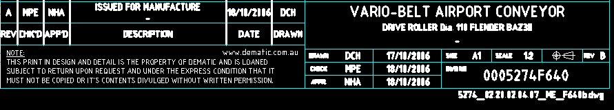

如题。用的是AutoCAD Mechanical 2008

编辑块参照中属性文字和其特性用“eattedit”命令
/ f; ^" {5 L- g7 P) G编辑块中属性定义用“battman”命令

“eattedit”命令 是可以,但是要一个一个的改,比较麻烦,有没有能一次修改过来的,只要是修改线宽就ok

肯定要一个个改了,除非你炸开块,一次性改完,再重新建个块

不是已经告诉你了吗?用“battman”命令
% n1 S" J- }6 \注意编辑属性定义后要按“同步”才能保证把已插入的块参照也改过来。

编辑一个属性定义,然后用格式刷
