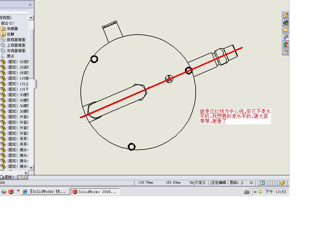

大家好:
. B2 w8 d- Z2 T3 ~% O     :请问一下:我的装配体做好后,要出工程图,但是发现上视图与位置不是太理想,偏了23的角度,怎么样调过来呀,真诚希望大家给些帮助,谢谢了,

发表于 2008-10-7 14:11:45 | 显示全部楼层 来自: 中国浙江宁波
打开临时轴,配合你红线上平行的临时轴与水平的基准面平行!
发表于 2008-10-7 14:12:10 | 显示全部楼层 来自: 中国广东中山
原帖由 bingshan 于 2008-10-7 14:11 发表 http://www.3dportal.cn/discuz/images/common/back.gif
( r5 F6 h1 p" s/ j: y打开临时轴,配合你红线上平行的临时轴与水平的基准面平行!
& L- |" \) U% V$ s; K3 E) h& m% E
' ]# A% h8 I; E看他这个装配体就知道(全是固定的配合关系),是从零件里转化而来,要是重装配较麻烦。
4 U& B: x% L2 X( O3 B$ X/ S5 t- Y4 w0 L; ~- z0 w
建议在工程图里调整下,对视图右键---旋转视图。
. o$ v+ J* J+ [7 W
6 ^6 v4 x# @" y6 F2 p. P& Q[ 本帖最后由 hahap 于 2008-10-7 14:15 编辑 ]
发表于 2008-10-7 14:16:01 | 显示全部楼层 来自: 中国北京
在工程图中选中要转动的图然后点旋转图标,输入要转动的角度点应用就可以了
发表于 2008-10-7 14:30:04 | 显示全部楼层 来自: 中国北京
在装配图中,将“固定”的零件设为“浮动”,将中心线与前视图“平行”对齐,再将原零件设为“固定”
发表于 2008-10-7 14:38:08 | 显示全部楼层 来自: 中国浙江宁波
原帖由 zq010 于 2008-10-7 14:30 发表 http://www.3dportal.cn/discuz/images/common/back.gif# G2 w  m2 B/ _! @( @+ `; j! F
/ n1 G, ^4 ?! }- q0 ]4 V就是把你装配的时候放进去的第一个零件取消固定,与水平的基准面平行配合,在固定,就可以了了!
 楼主| 发表于 2008-10-7 14:46:05 | 显示全部楼层 来自: 中国北京
谢谢大家的及时帮助,我的问题得到了如意的解决,主要是采用了2楼与3楼所说的办法,1楼与4楼的说的我没有去试,我想也可以解决的,只是有些麻烦了些,good
