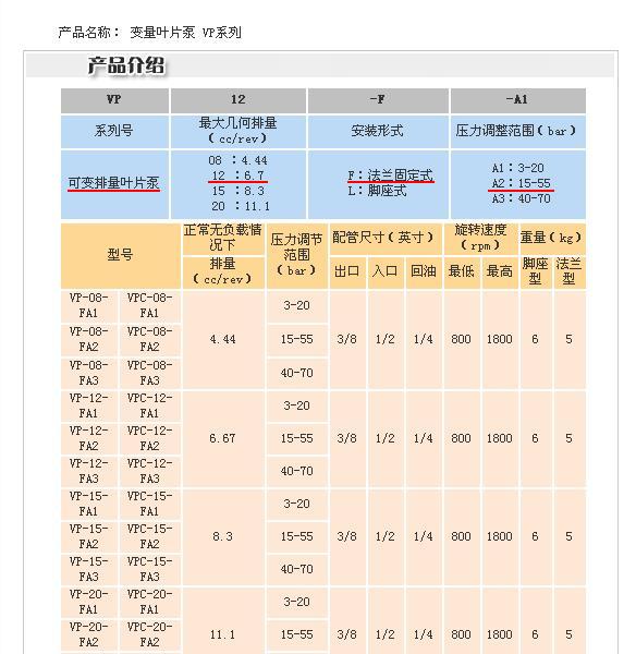

[求助] 请问VP-12-FA2叶片泵是哪家生产的?
发表于 2008-10-7 14:56:14 | 显示全部楼层 |阅读模式 来自: 中国上海
VP-12-FA2又是什么意思的

是变量叶片泵

型号含义见图示。0 F% P' P# r' c2 p5 g( S
