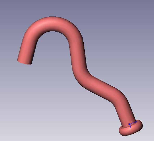

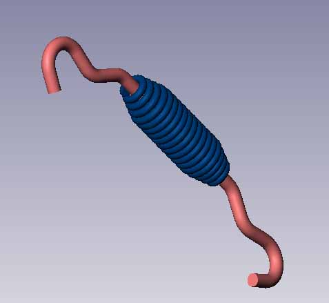

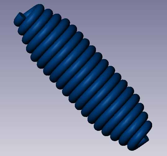

8 E# {1 T% Y( ^& a 3.jpg " o! b, Y1 e. K+ k3 G0 D$ L, Y& n% z
中间那段由于头尾是锥形,分3段分别扫描,锥形处扫描路径是螺旋线。

回复 1# panyexincad 的帖子
为什么要分三段呢, y3 t5 b0 ^; x
可以这样:旋转一曲面————扫描一螺旋面————两个曲面的交叉曲线————再实体扫描
