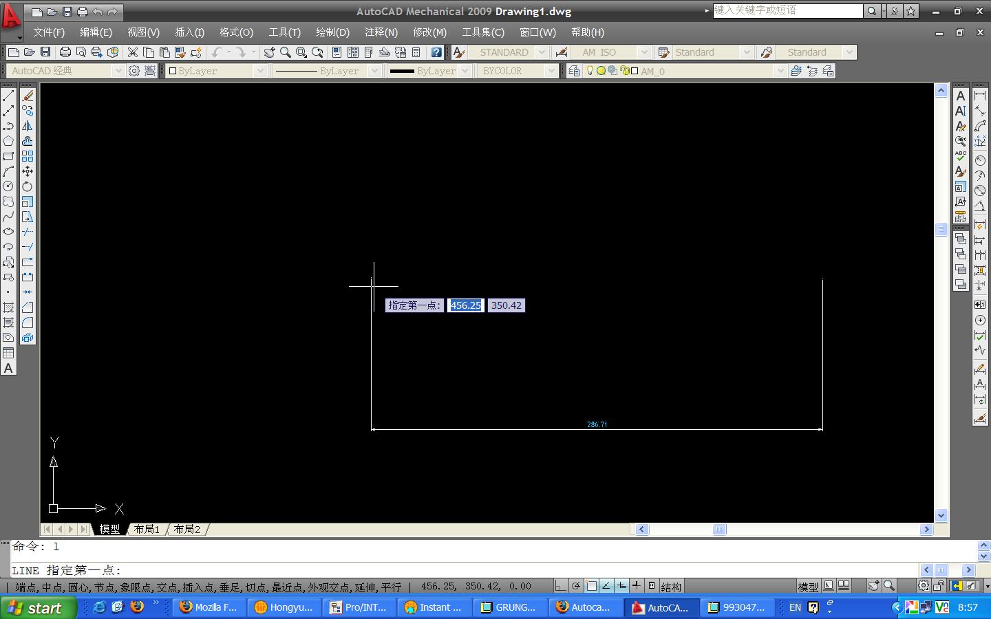

以前用Autocad2004和2006的时候,可以直接选择标注的尺寸的端点和线作为捕捉点定义某些特征,可到了2009发现没法实现这样的功能了,请问如何修改设置可以实现。( i( y: H4 v% Q& |0 e- L
简化点描述一下:7 o5 Z5 A' d! I' I3 X
过去,我有些时候这样画图,先点击标注尺寸,按f8正交,然后选择一个方向,输入数值,例如500,然后回车,就会出现一个沿着刚才设定方向的尺寸为500的标注,然后连接标注的两个端点就可以画出一条500长的直线了,可到了autocad2009,我发现无法选择尺寸标准的端点可边线了,除非在刚才的操作中追加一步爆炸,请问有没有办法处理。" j0 j4 j; p3 C

标注是不是你从别的版本的CAD(特别是以前的机械版)考过来的,有些版本的默认标注尺寸线是不能选中的,这不是CAD的问题,是你标注尺寸线模块或设置的问题

我用的就是机械版的2009
 楼主| 发表于 2008-10-8 08:59:51 | 显示全部楼层 来自: LAN
请看我新开的一张图,Autocad2009机械版的
3 N+ U: L! v2 c8 n按照我上面的操作,左边那个尺寸线的位置应该出现一个捕捉点的,可什么都没有。

我用的2006,尺寸线好像是没法捕捉,不过尺寸线都是从别的点引出的,你捕捉尺寸线的引出点就可以了,干嘛非要捕捉尺寸线呢?
发表于 2009-12-1 11:42:56 | 显示全部楼层 来自: 中国重庆
选项——AM系统配置——默认捕捉——过滤器,把dimension前的勾去掉
