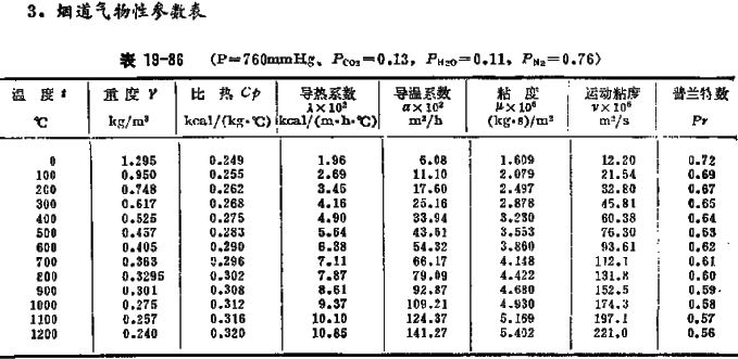

跪求空气、烟气的运动黏度热导率普朗特数详细参数方面资料,如果没有相关资料也可以指明相关资料出处以便我去查询也行,小弟不胜感激!

 楼主| 发表于 2008-10-8 08:07:10 | 显示全部楼层 来自: 中国上海
回复 2# 风洞 的帖子
可不可以推荐书名,我有一本锅炉原理及计算里有相关数据但是有些少。
发表于 2008-10-8 10:04:43 | 显示全部楼层 来自: 中国山西太原
在《化工工艺设计手册》下册 P621和P766有所要的资料:

 楼主| 发表于 2008-10-9 07:58:43 | 显示全部楼层 来自: 中国上海
回复 4# gaoyns 的帖子
非常感谢你的回复,不知道有没有更多温度条件下数据?
发表于 2008-10-9 08:37:29 | 显示全部楼层 来自: 中国山西太原
空气的物性参数从 -180--1800℃
( x( C) Z5 @2 s+ f- }烟道气的物性参数从 0--1200℃
/ \; ~+ s6 q4 N/ X" A5 ~6 l- X这范围还不够大吗?若所用温度值在列出间隔中,可用内插法得出,可以看出参数值相差是很小的。
userkypdy + 5 应助
 楼主| 发表于 2008-10-9 10:01:59 | 显示全部楼层 来自: 中国上海
回复 6# gaoyns 的帖子
请问有没有空气和烟道气各种物性参数计算公式?如果有哪一种公式最准确?
发表于 2008-10-9 11:20:24 | 显示全部楼层 来自: 中国山西太原
回复 7# lsz008 的帖子
计算那些物性参数,影响因素繁多,结果还是近似值,不如实验测得的结果准确。

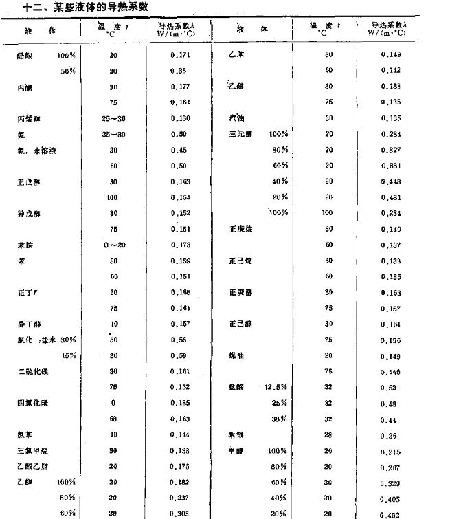

发表于 2009-8-25 09:42:10 | 显示全部楼层 来自: 中国北京
其他液体的热导率也好

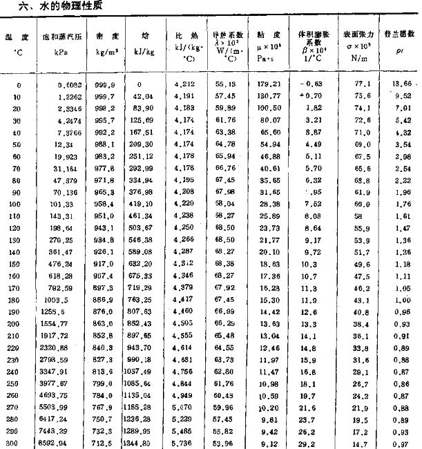

发表于 2009-8-25 10:00:29 | 显示全部楼层 来自: 中国山西太原
回复 9# ehongfei 的帖子
水的 热导率(导热系数)见下表:
发表于 2009-8-25 10:02:38 | 显示全部楼层 来自: 中国山西太原
回复 10# ehongfei 的帖子
某些液体的导热系数见下表:
