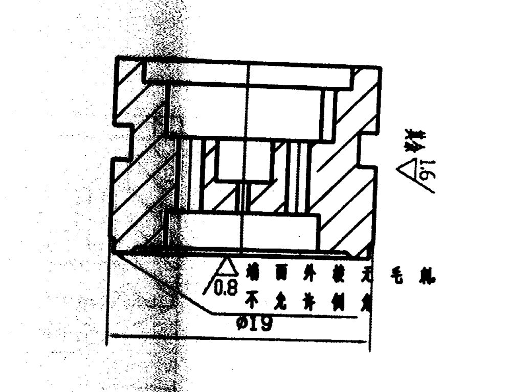

图示零件,用手扳仪表车加工,怎样保证Ra1.6?; J- s6 S9 O  h- v, j/ l
  端面的Ra0.8又如何保证?. Z3 K8 ^$ u% g  m1 k" U
  端面外圆周不允许倒角,又不能有毛刺,该如何解决?3 h3 W# P* t+ ]1 p

如果零件硬度不高车加工和铰刀就能满足光洁度要求,如有硬度高那就得磨削加工比较经济了,至于毛刺可钝化。
 楼主| 发表于 2008-10-7 19:02:57 | 显示全部楼层 来自: 中国陕西西安
如何钝化毛刺?$ R* t' {; J2 P. F2 X6 @4 z8 q( I2 @
材料为316L不锈钢

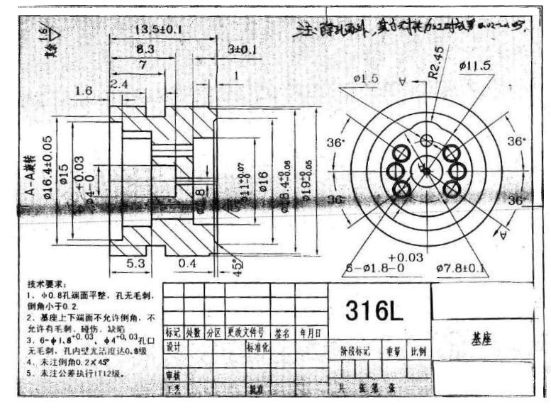

帮你重新传图。

仪表车的转速可以打到3000转,还怕表面粗糙度达不到吗?至于端面的0.8,我给个建议,装刀时取91度的主偏角,从里向外拉出来,不 要太快就行,练多几次就找到感觉了的。而车外围的车刀比较讲究,得装好刀后用油石背出修光刃,肯定可以达到的

不锈钢加工时转速不能这么高,零件会烧糊的。
发表于 2008-10-8 09:04:59 | 显示全部楼层 来自: 中国浙江宁波
外圆用无心磨,端面平磨。费用不高,可外协。

现在机夹刀很好了,选一款合适的

5 ^" k$ k# t, i% `3 Z1 H直径16mm在3000转的转速下线速是150米。加了充分冷却润滑的条件下,150米的线速会把工件烧糊吗?我车304的材料精车经常打到120--150米的线速怎么没发觉?
发表于 2008-10-8 14:09:30 | 显示全部楼层 来自: 中国浙江温州
19外圆精车后,用外圆磨,后抛光足以保证。端面要求0.8光洁度用平面精磨。没什么难度+ o! I8 C/ u0 U& }3 F
像是什么型号的电磁阀内的零件?
