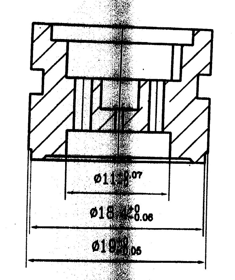

图示零件,材料为316L不锈钢,车加工时,转速、进给量、车刀、冷却液如何选择?

不锈钢的加工刀具选择一般是YW2,YG6,都可以的,精加工线速取100--150米,走刀量取0.05--0.1mm,用1:15--20的乳化液冷却润滑,关键是水的流速要高,对准了刀尖冲。

乳化液和乳化油
乳化液和乳化油是否一回事?
: M( p/ t$ g; b" }+ Z  C3 |水的流速高低在车床上如何控制?
发表于 2008-10-8 14:07:14 | 显示全部楼层 来自: 中国广西柳州
乳化液就是乳化油加水,就是平时车床用的“牛奶” ,水的流速可以通过把喷水口套上个小一点的头,这样水流就快多了。
发表于 2008-10-8 14:10:11 | 显示全部楼层 来自: 中国广西柳州
要明白一个道理:车削时所产生的热,其中80%被铁屑带走,15%传到刀具上,5%传到工件上。所以要对着正在切削的部分使劲冲....

可以找些知名厂家刀具样册0 F- C1 q6 K& d5 {% V5 X
看看根据工件材质推荐的刀具类型,推荐工艺参数,能更具体更具针对性
