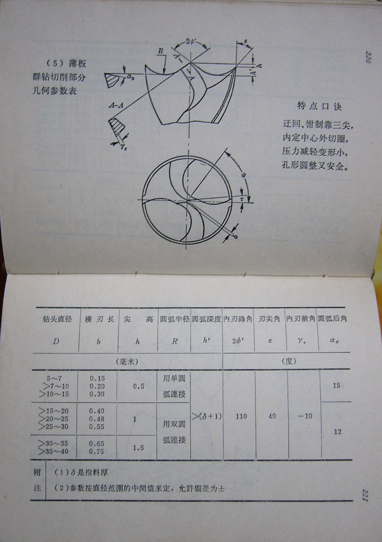

在薄钢板上用麻花钻钻孔,钻头形状就不能是118度的顶角的那种了,具体是什么样的,怎么刃磨请大家赐教。
发表于 2008-10-7 19:13:39 | 显示全部楼层 来自: 中国四川成都
将普通麻花钻头磨成三尖刃的,中间的尖稍高,这样的钻头就能钻薄钢板了。
 楼主| 发表于 2008-10-7 19:14:33 | 显示全部楼层 来自: 中国香港
这个说法我听说过,有图示吗?
发表于 2008-10-7 19:16:39 | 显示全部楼层 来自: 中国山东青岛
就是三尖钻,很多书上都有。自己摸索着磨,多磨多试。能在纸上钻孔就过关了。
发表于 2008-10-8 09:14:04 | 显示全部楼层 来自: 中国浙江宁波
木工钻是三尖的,可每一只参考一下,其实就是中间的尖定位,稍高一点,边上两尖切削,稍低。

发表于 2008-10-8 14:53:01 | 显示全部楼层 来自: 中国北京
想给你发一张图可怎么发呢?
发表于 2008-10-8 15:19:29 | 显示全部楼层 来自: 中国北京
发个图要注意钻头的顶点一定不要太高,铁板钻透时顶点未透正好。

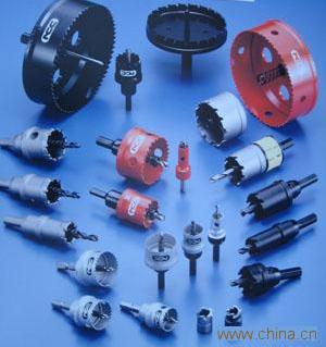

不知道楼主是加工多大的孔,市场上有专用的薄板开孔器(刃口有普通高速钢或合金的);
) E: s0 E* V: D3 d安装电箱,在箱体上钻孔就用这个!

可以使用开孔器
开孔器的原理同三尖钻一样,中间的小钻头用来定位,切割时以外部切刃为主。
发表于 2008-10-12 18:20:20 | 显示全部楼层 来自: 中国河北石家庄
现在薄铁板钻孔均使用开孔器,市场上面有很多规格的,随便买着用,而且钻孔效果比三轫钻头钻出来的好的多,摇臂钻、台钻、手电钻均可使用,为什么还要沿用一些落后的方法呢?
