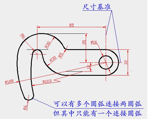

制图教材上说:"可以有多个圆弧连接两个圆弧,但只有一个连接圆弧",这句话什么意思??

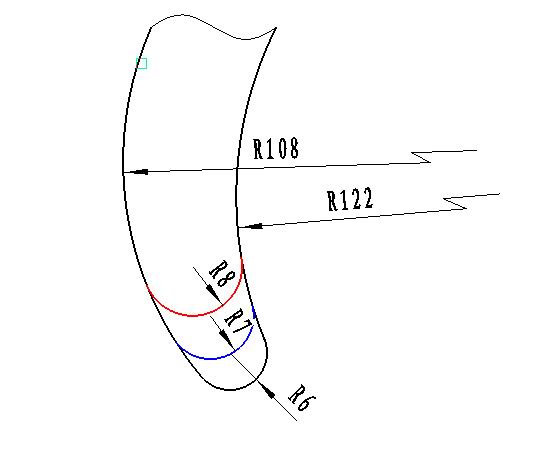

原话是,在两条已知线段之间,可以有多条中间线段,但必须而且只能有一条连接线段.否则,尺寸将出现缺少或多余.具体到这个图就是说,连接R106和R122可以有多个中间弧,但必须有且仅有一个连接弧.

我认为本意是,两端圆弧可以由若干个圆弧过渡连接,但本题是要求只用一个R6的圆弧连接

这句话的意思是对于R108和R122这两个圆弧,可以用很多圆弧来连接,例如R6、R7、R8等圆弧来连接,但只能选定一个圆弧连接,否则就有多余的轮廓线。

gaoyns给出的应该是正解。

你这个好像有三个约束条件,两端的R6,你做出的弧必须和他们相切。而且你的弧半径要求是R122.道理好像和初中平面几何中的一条比较相似(已知两个圆,有且只有两条内切线)因为你的弧半径是定值,型已经定了,差定位。而且你的两个圆变成半圆而已(定位用的)。

这里所谓的连接圆弧值得就是,尺寸已经有其他条件定出。不能再重新给定尺寸!

楼主的这个问题我在学习线切割的时候有过同样的一句话。教学的图形也是一样的。老师的解释是:R108和R122这两个圆弧,可以用很多圆弧来连接,但是在这个图中我们只能选R6,它是最合适的。因为挂钩要考虑到重心的问题,选用的R太大或太小,会影响到工件的重心和使用的方便性。( z# w0 P: ~- {+ M8 R8 K
