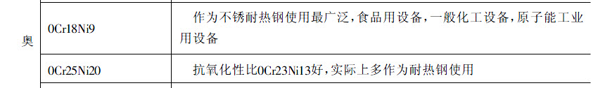

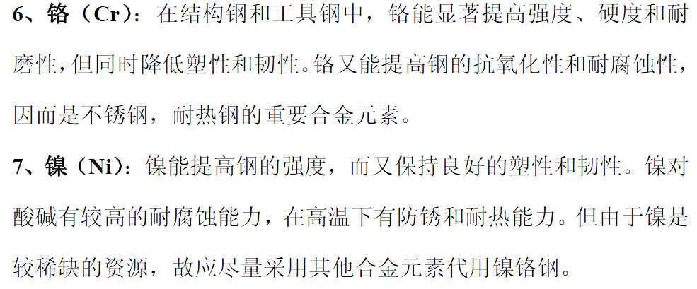

发表于 2008-10-8 22:14:30 | 显示全部楼层 来自: 中国辽宁沈阳
首先给你介绍一下镍、铬在钢中所起的作用,再介绍一下2种钢的性能特点。2 ]: B1 b- @: [7 v, @4 y
对盐浴炉不明白,但我想这应当涉及到材料的耐热性和耐腐性,综合性能我想后者应当更适合。2 v4 c; r" I- e
