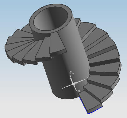

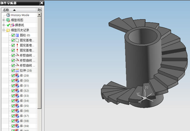

请高手指点。; K6 n2 v* I& m
" d5 p' d1 R, g我在4.0中用变换——重定位做的。

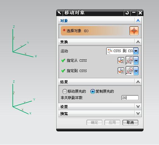

:lol: 我和楼主一样呀,我是去年用4.0做了这个练习,也是用的重定位。前两天练习用6.0,又做到这个练习时也是不知道怎么做了,后来发现了这个方法!1 [# x* j2 W' Y1 _% d
这个练习的数据我还记得呢,用6.0的CSYS到CSYS就能做,你先把当前坐标保存成一个CSYS,再根据要求把WCS上移5mm.旋转18度(是个数吧:lol: ),再保存一个CSYS。有了这两个CSYS用下面的功能就行了!
