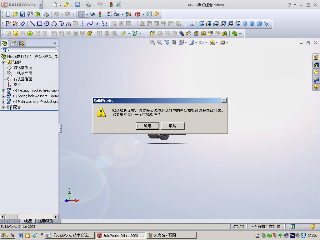

路过的大侠,我用SW08(1.9G版本)做装配体生成新零件出现了如下问题,如图。
; W6 }% u& ?9 G- P  请问这是啥原因呢?期待您的答复,谢谢!
5 q! j! U/ B0 P7 ^+ N! S0 E 未命名.JPG

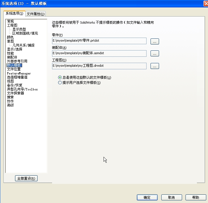

发表于 2008-10-7 22:56:09 | 显示全部楼层 来自: 中国广东深圳
要在选项的默认模板里规定好零件,装配体和工程的默认模板

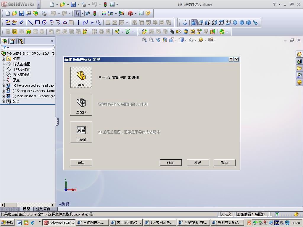

 楼主| 发表于 2008-10-9 20:32:57 | 显示全部楼层 来自: 中国河北廊坊
回复 4# linux1234 的帖子
我选择的是“提示 用户选择文件模板”
+ U' q% c3 k! R+ [$ e. x2 t, U+ c5 d问题就解决了。见附图。" j* {# J3 _( m+ @) P( q' i# ^* K
谢谢您的帮助! * N  F; {& v& {$ z$ i$ U
