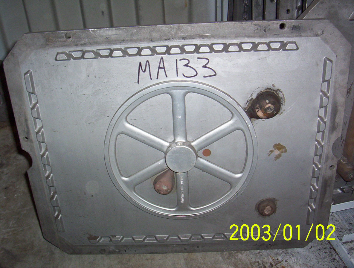

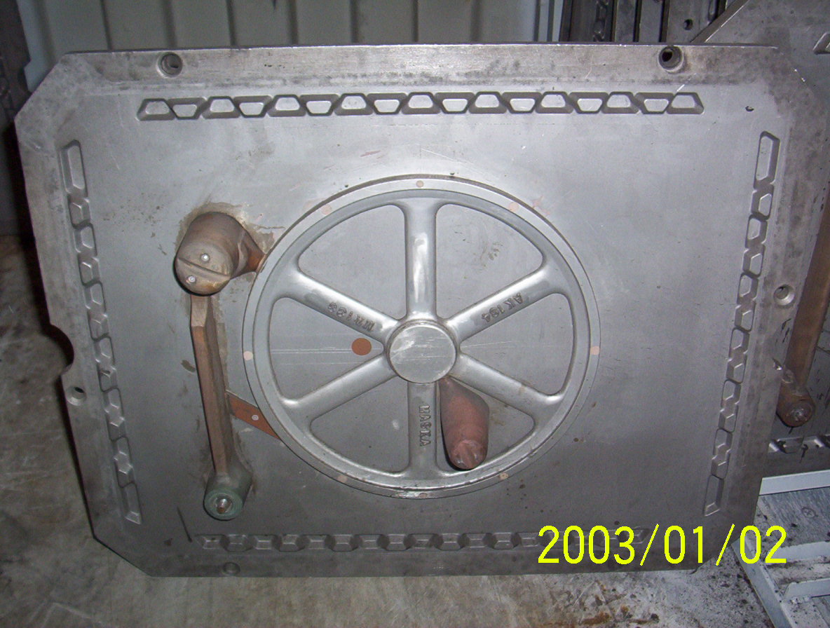

附件中有2张图片,分别是上型和下型。我们的带轮中心是实心的,供应商的工艺和这张图有所不同,只有一条正对着筋的内浇道,中心的冒口也没有,所以遇到尺寸较大的带轮的时候,中心总是有疏松;后来设置冷铁,却发现中心往往发现很大的缩凹。他们坚信中心的冒口不会起作用,请问各位大侠,是不是这样的呢?
发表于 2008-10-8 10:26:58 | 显示全部楼层 来自: 中国江苏南通
中间的冒口是不起作用的,我个人认为这个冒口的放置是错误的。冒口的铁水还要从铸件中心浇入,是浇注的最冷铁水。你说怎能补缩铸件。个人认为可从中间进行浇注。然后进行切割冒口

发表于 2008-10-8 10:29:22 | 显示全部楼层 来自: 中国广东梅州
中间这个边冒口是冷冒口起不了做用.把它改成缩径冒口OK了

发表于 2008-10-8 11:20:03 | 显示全部楼层 来自: 中国江苏苏州
中间的冒口不起作用,除非足够大或放发热冒口。冒口补缩必须保证冒口比铸件晚冷却,
0 Q) Y# Z% x3 u" {. h3 D顺序凝固才有作用。

 楼主| 发表于 2008-10-8 12:23:21 | 显示全部楼层 来自: 中国江苏常州
回复 2# xfzcgzs 的帖子
谢谢!再问:那样的话,是不是要放过滤网挡渣呢?还有什么其他的细节需要注意吗?
发表于 2008-10-8 16:33:18 | 显示全部楼层 来自: 中国湖南衡阳
这种零件我原来做的时候是中间安置出气冒口,环形内浇口,两个扁平内口与流向相反导入。基本上我们的质量可以达到97%。

 楼主| 发表于 2008-10-8 22:36:16 | 显示全部楼层 来自: 中国广东汕头
原帖由 czcxq0408 于 2008-10-8 16:33 发表 http://www.3dportal.cn/discuz/images/common/back.gif) U  d4 u4 j- ~. {
1 J: u! d( P7 o$ v  E0 t; k0 D环形?请问总共几道内浇口呢?这样的出品率大概是多少?“扁平内口与流向相反导入”的好处是什么啊?

发表于 2008-10-15 08:10:05 | 显示全部楼层 来自: 中国湖南衡阳
原帖由 jingdizhiwa 于 2008-10-8 22:22 发表 http://www.3dportal.cn/discuz/images/common/back.gif% @: g# P: G) }/ p4 C' `5 E
3 [/ t5 H' m# R+ P1 K9 h
) n, V, N- ?8 x  Y0 v这个楼主的问题我也觉得中间的冒口不起作用,但是我觉得放置冷铁是可以解决问题的。# \* F' J, X" l! ~; a' l3 x
你说的这种工艺我不是很明白,难道中间放个出气冒口就可以了?不会有缩松?可以不可以大致发个示意图上来!
9 M0 u' O) ^. z  ?4 Q$ ]* I! m! q9 M5 K8 {  _" S, d
我们是在中间的凸台上放置一个约20大,100高的出气冒口。内浇口是两把,然后在直浇口对面的轮缘上放置压边冒口。工艺出品率那时我没有算,我那时是流水线机械化作业。这是十来年前的事了。我现在的不做铸铁了。
