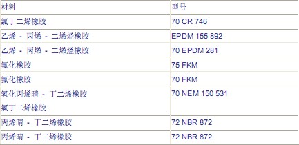

O-ring 材料:72 NBR 872, 这是什么材料,什么意思?
发表于 2008-10-8 17:28:19 | 显示全部楼层 来自: 中国四川成都
估计是O形密封圈,硬度72?丁腈橡胶,872可能是产品代号或规格。

老大,你不是做橡胶类的吗?没看过这个产品吗?上网找了很久也没找到,不过对于O型,密封圈还有一个指标是孔径,72不知道是不是孔径!直径为72mm的O型密封圈!

NBR为丁腈橡胶是肯定的,后面的我想可能是材料的代号,主要代表为硬度、形状、内径、线径等。
  Y8 g: J4 ]$ M例如:汉升公司生产的胶圈就有专用的表示方法,各个数字代表不同意思,根据这些代号才能查出该密封圈的形状、硬度、尺寸等指标。  u( _& T& L" ?6 h+ v( g& d
因为不同厂家的胶圈的表示方法是不一样的,建议你向胶圈的供应商咨询代号表示意思,应该是最好的解决办法。4 ]8 t# U' D5 F' q# Q7 O+ r( J

& G  u2 w# N7 }& q) r% }( ?国内O形圈的尺寸表示方法应该是 外径×断面直径。这个不应该是国内的代号,只有猜了

72 NBR 872是材料的牌号.72指的是邵尔硬度为72度,NBR是丁腈橡胶,后面的872只是丁腈橡胶的编号而以,大概就是象国标指的丁腈N33,N41

O形密封圈——8 F8 E( S% E$ @' F! k( u
材料: 丁腈橡胶 NBR
: x% e, m. L( T牌号: 72 NBR 872 ! i4 {+ Z# l# b& ~% B
硬度: 72邵尔A
) N" V1 A- _; z$ ~9 N
& C8 `: x: g+ |2 p5 B  W材料牌号全称为:丙烯腈-丁二烯橡胶! N" l; q) z8 v* K+ `2 \
4 S0 x, r# q) Q: S3 p0 |) _ISO 9924-2-2000 橡胶和橡胶制品.利用热重分析法测定硫化和未硫化化合物的成分.第1部分:丙烯晴丁二烯和丁基卤橡胶
& i* o6 L4 l' {4 w) L4 T2 n( ^回复2楼3楼的,72不是O形圈的孔径。
