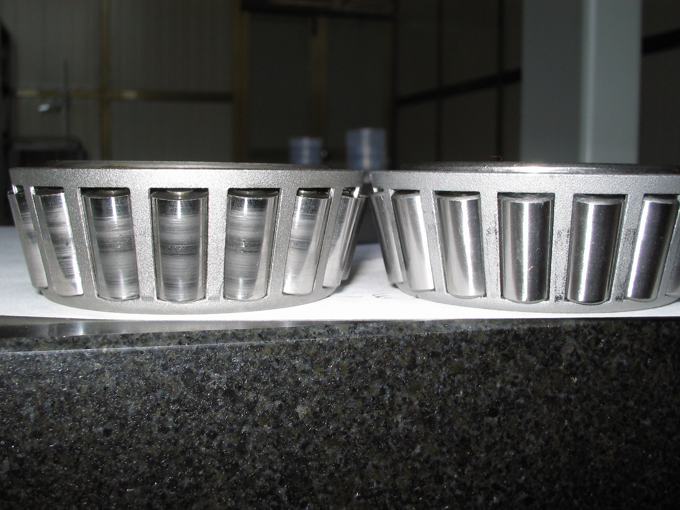

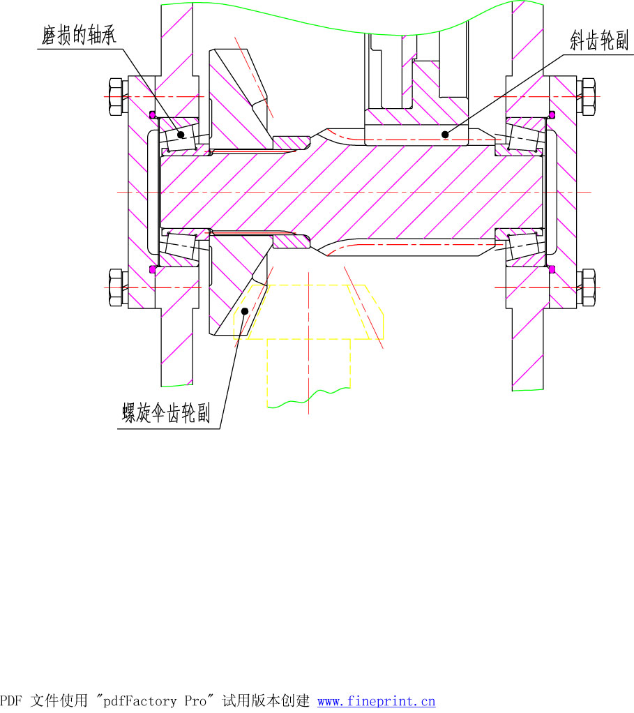

这个圆锥滚子轴承32207用在小吨位的叉车变速箱,该变速箱用了10月左右、在排除其他故障的时候,发现了这个异常磨损的轴承,滚子端面磨损了约1mm。
5 l4 R" \5 v% g4 L' E% K这样的磨损 可能是什么原因引起的呢?(附轴承安装位置图及磨损轴承照片)! B4 F# o3 @' l$ }- ?0 S) Z
另,在轴承型号选择恰当、润滑良好、游隙合理等条件下,球轴承、圆锥滚子轴承的工作寿命大概有多长?

这样的磨损 可能是什么原因引起的原因有几种可能:1、轴承的质量问题。2、轴与轴承孔、轴与齿轮孔的配合偏松,工作时造成伞齿轮倾斜,轴承受力不匀,由于局部受力,使得轴承工作过载;如果是维修,可以先换一个轴承,再观察一段时间。轴承型号选择恰当、润滑良好、游隙合理等条件下,球轴承、圆锥滚子轴承的工作寿命大概有多长?这个问题不太好说,可查一下机械设计手册,轴承篇中有关于滚动轴承寿命的算法。一般寿命应该按工作时间寿命来算,要根据工作条件、润滑条件、负荷大小,以及装配维护等等因素来考虑。正常的话应该可以使用几万小时。大约相当单班工作使用五年左右不用换。

请问楼主,是不是两个轴承都磨损严重还是一只好些,两轴孔的同轴度有没有问题
发表于 2008-10-10 13:05:36 | 显示全部楼层 来自: 中国江苏苏州
个人建议你将此轴承的内外圈滚道的图片,还有内圈大挡边处的图片也一起贴上来,才好判断些!
 楼主| 发表于 2008-10-10 14:39:01 | 显示全部楼层 来自: 中国浙江绍兴
1、磨损的轴承内圈有走圈,轴的公差是k6的。另一只轴承看不到有磨损、走圈想象。
7 Q, N3 J1 [- R5 h2、两轴孔的同轴度是没有问题的 400万的卧加干的, 有保证。
