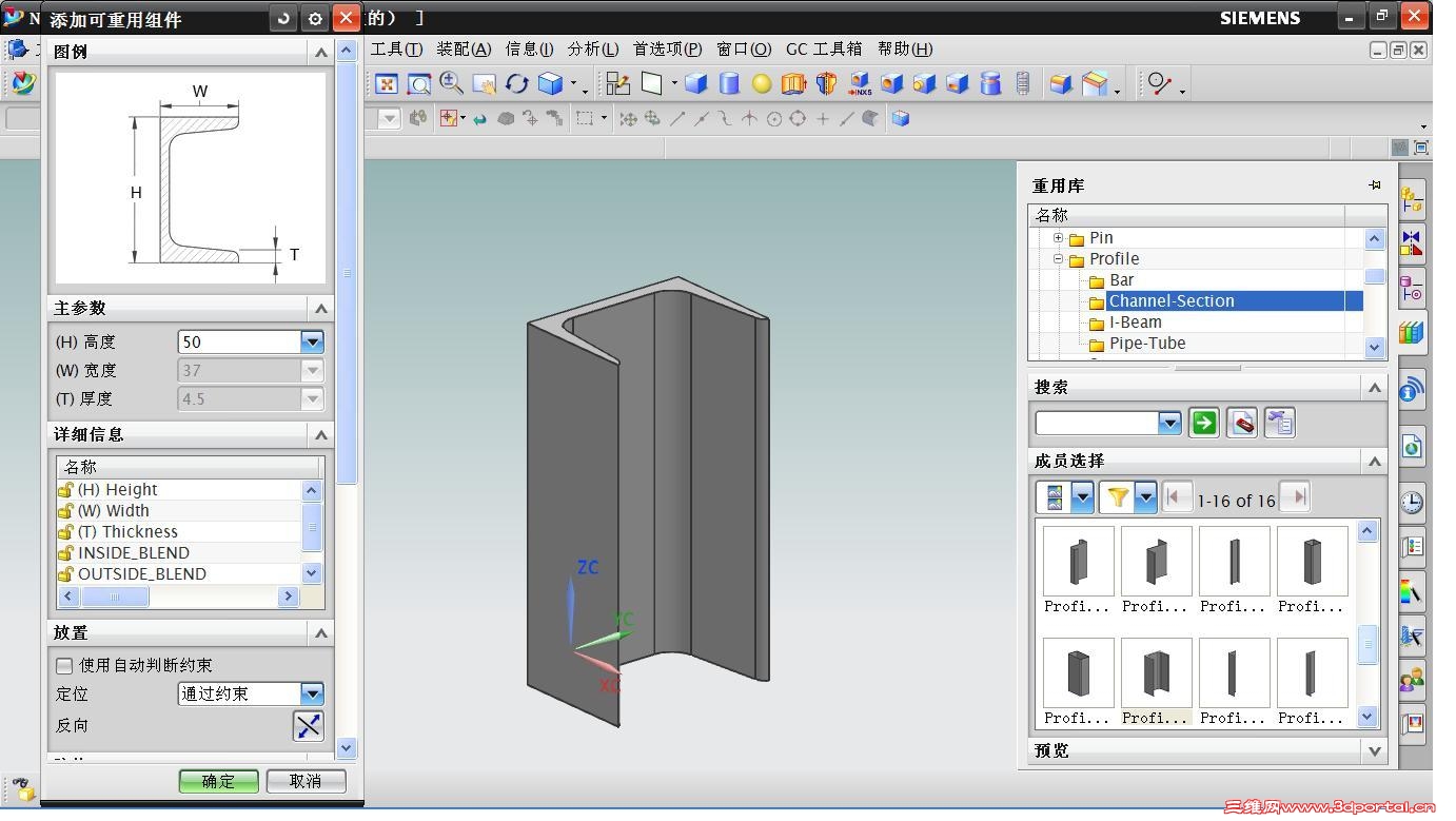

[已解决] ug里的型材(比如像角钢,槽钢什么的)有现成的啊?
发表于 2008-10-8 13:16:56 | 显示全部楼层 |阅读模式 来自: 中国江苏镇江
各位高手我是一个新手,有个问题想请教大家:ug里的型材(比如像角钢,槽钢什么的)有现成的啊?在哪里啊?0 \- t3 a: N. O  }

发表于 2008-10-8 19:29:12 | 显示全部楼层 来自: 中国河北沧州
还没见这样的库,不过你可以自己做个库吗,型材很容易做的!
发表于 2008-10-8 21:58:18 | 显示全部楼层 来自: 中国上海
你可以用管道模块 里面有型材(比如像角钢,槽钢什么的); r4 F9 ^, _) o- l3 i
4 g( l+ r3 y# N0 H$ v) W) Z8 X2 i
不过你是新手 还是慢慢来吧
 楼主| 发表于 2008-10-16 08:33:10 | 显示全部楼层 来自: 中国江苏镇江
回复 3# tangxu12 的帖子
管道模块里是不是有现成的型材啊?
( m' Z) Q  g3 i) J" x现在我要用啊 2 j1 U/ {' Z4 R' Q$ P$ G4 F: ]7 C# f
能不能和我说说在哪里啊' ?# T* \0 P9 S
谢谢了
发表于 2008-10-16 16:00:57 | 显示全部楼层 来自: 中国上海
原帖由 tangxu12 于 2008-10-8 21:58 发表 http://www.3dportal.cn/discuz/images/common/back.gif& ~2 m! X/ T+ n/ d: ~$ b0 ]
* W+ V( O/ O9 v2 U( M' c/ p1 {8 V. a  ^
不过你是新手 还是慢慢来吧
1 ~& p8 F- i0 D( e0 q2 l
9 B2 `6 W: M, ~' X: `. e+ [
这个模块是UG安装好之后就有的还是要另外安装的?

发表于 2012-1-5 16:14:01 | 显示全部楼层 来自: 中国江苏镇江
我也想知道啊
发表于 2012-1-6 07:30:18 | 显示全部楼层 来自: 中国河南洛阳
怎么会没有呢?是大家没找到,在以前的版本早就有了,在标准件库里,见图,只是很多型材的参数是错误的,比如角钢、槽钢等等,也是UG的一大失败,
