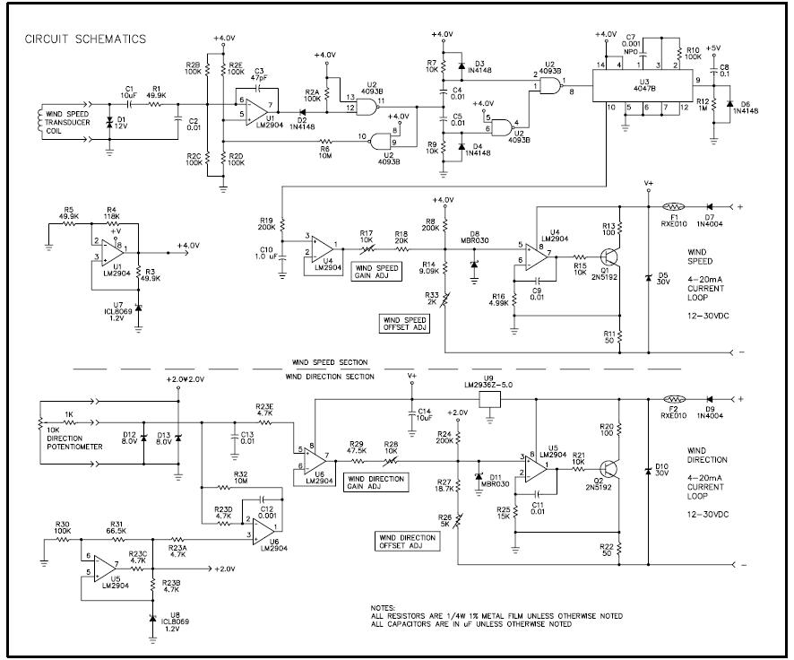

1这个电路实现的功能是上半部分将频率信号转换成4-20mA的电流信号,下半部分将电位器的位置转换成4-20mA.
6 ]$ \$ ~2 \- n. U4 M2我想知道运放LM2904,4093(是触发器吗?)单稳触发器4047和三级管2n5192在电路中起什么作用?& u/ L6 L4 p9 B, O7 g4 V9 G& F
3我正在学习,希望高手讲的越详细越好。: n- C" j1 r8 N0 G

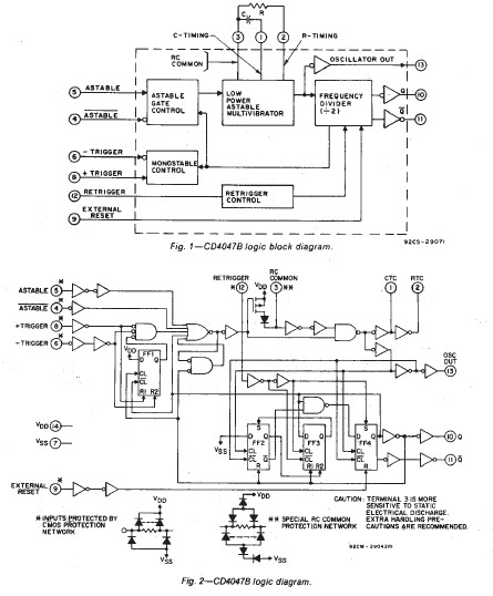

Cd4093(四2输入与非施密特触发器)8 Z4 B7 C1 J5 \9 |2 P
CD4047(无稳态/单稳态多谐振荡器)1.,2.,3脚,6脚负触发,8脚正触发,9脚复位。13脚osc输出,11,10脚Q-,Q输出5 w6 `- c1 O- y) [5 O& Y
