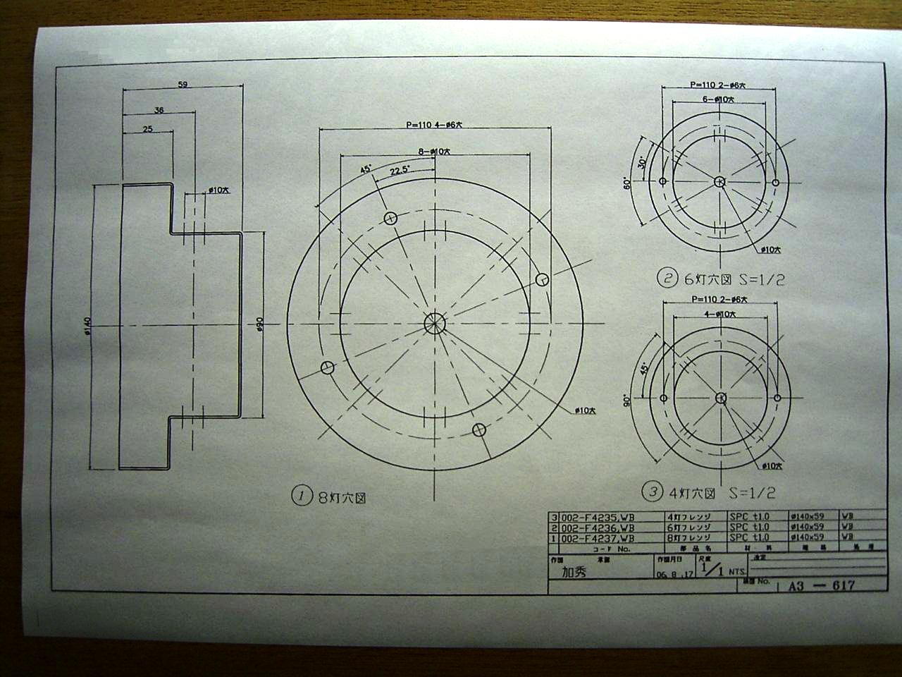

[已解决] 请各位师傅这拉伸图
发表于 2008-10-8 16:09:54 | 显示全部楼层 |阅读模式 来自: 中国广东惠州
开模开料要多大,6 C# i5 T9 R4 _$ k5 S* i
拉伸及整型要多少工步比较合理/
发表于 2008-10-23 16:22:56 | 显示全部楼层 来自: 中国浙江宁波
如果没有什么特殊的公差要求的话,这个工件不算太难。
发表于 2008-12-19 19:55:25 | 显示全部楼层 来自: 中国安徽
开料大概要210
+ q! X5 I: p- R5 z5 F- Q$ Z拉伸整型大概要三步比较合理
发表于 2008-12-21 15:54:08 | 显示全部楼层 来自: 中国上海
这个要看楼主用什么工艺了,粉末冶金还是温镦,如果楼主要采购的话,我可以代加工。
