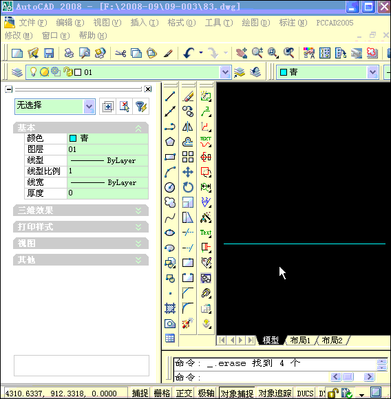

我看到有的图的标注是这样的:一根直线被等分为若干段,然后连续标注了,但是它们的标注都不显示尺寸,而是都是等号("="),我弄了半天也不知道怎么标成这样,请高手指教指教,谢谢!!!!!

在特性的文字中,全选标注后改文字为=

在特性里面修改,文字替代就好啦。版主的视频很清晰明了。
