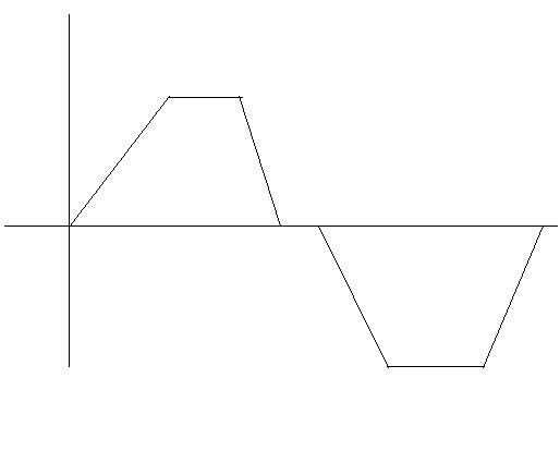

发表于 2009-1-4 11:03:06 | 显示全部楼层 来自: 中国山西临汾
这儿有一个例子,s7-300PLC控制MM440变频实现斜坡速度上升,恒速运行,斜坡速度下降等!% Y; y4 m0 X& H; H+ N* T
速度如图所示!!!
test2.rar
322.56 KB, 下载次数: 15
