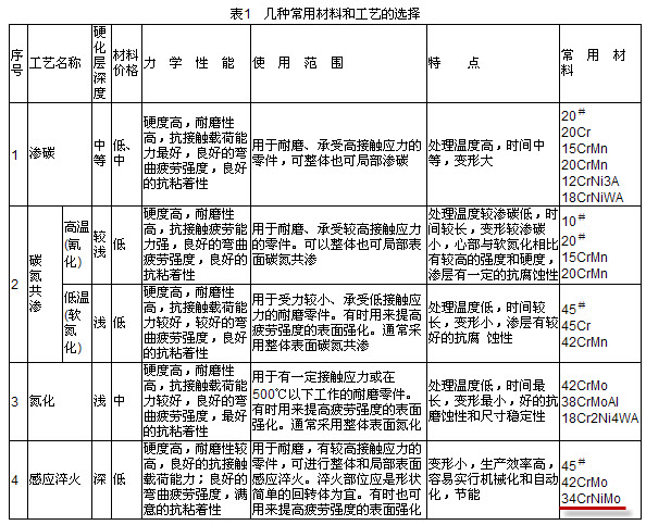

材料为34CrNiMo6的工件,应该如何进行表面强化?除了采用堆焊、滚压以外,还有什么方法?该钢种是否能够进行氮化处理或表面淬火处理?谢谢!

下图可供参考
