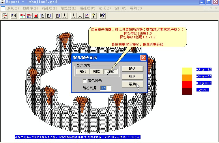

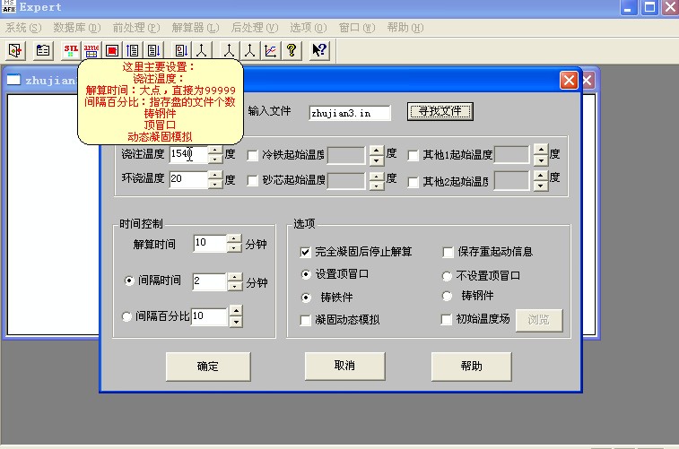

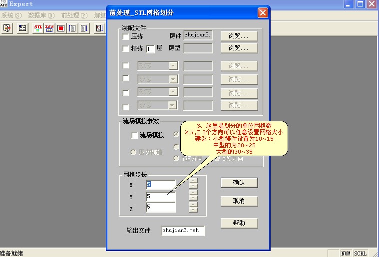

此软件使用极为简单,效率不错,一般模拟一个铸件工艺只需要几分钟(比其他软件省时很多),当然,他的缺陷就是功能不是很强,不能判断表面一些缺陷。但是,根据我们使用的实际经验,用此软件效果还是很不错的。下面就提供一下此软件的简单教程。- Q  L' t4 W& O$ S8 p" ~0 x" H8 B9 ~
