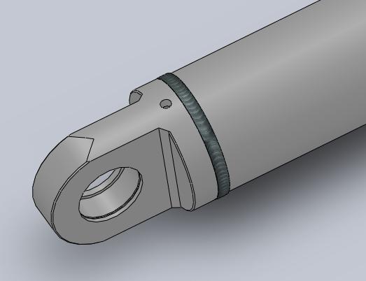

艾飞 + 2 参与讨论
发表于 2008-10-13 09:38:26 | 显示全部楼层 来自: 中国广东中山
其实焊缝的外观是我自己加的,在装配体里做出来的焊缝没外观效果,(我是没找到)只有自己做了!反正做了一次以后就有的用.
