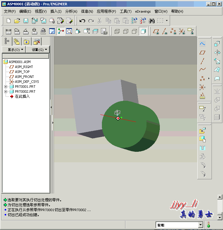

同题:在PRO/E中,有没有布尔运算
* G% a  u1 H9 n1 |8 `( m4 |现在我用的是4。0的版本
发表于 2008-10-9 12:28:29 | 显示全部楼层 来自: 美国

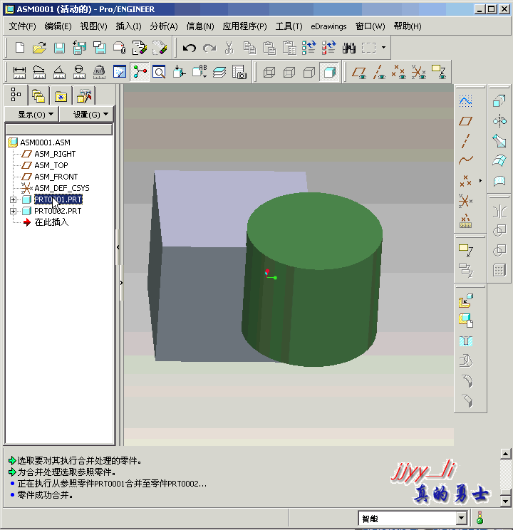

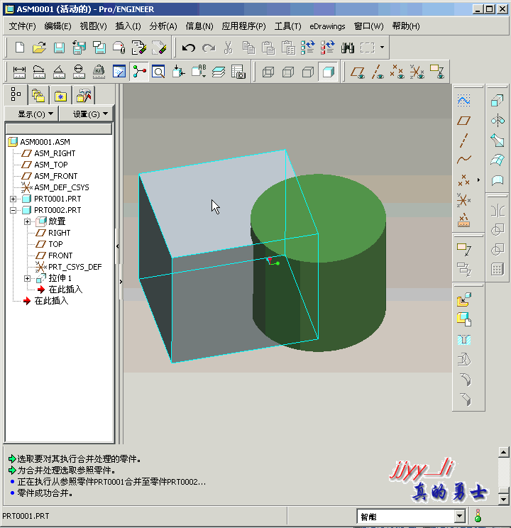

proe中没有严格意义上的布尔运算,但是有类似的功能.
3 F: @0 g, U0 T) |3 \$ H! f我做一个教程,待会儿贴上来. 稍等...., w. c7 R9 Z9 W2 A9 k
合并
4 ~8 Z. g) @' h, T$ A求交
$ v5 M+ f. U  t7 o剪切
+ i; I# T$ z3 h6 a" P) A) D% q$ d8 ]. `& L2 J* v
[ 本帖最后由 jjyy_li 于 2008-10-9 13:28 编辑 ]
