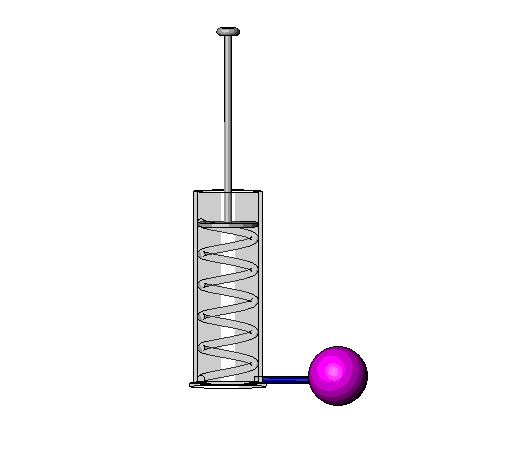

有兴趣的试一下,呵呵

请问怎么做的啊?
# j) m4 }1 u# u/ @能不能在一个容器内慢慢填充的模拟
! G! b' g* S3 l1 c- z- _5 x那样的话,吹塑模具的生产过程就可以展现了不是

一点思路都没有。可以保证气筒内排出的气体和气体的体积相同嘛?

; Q+ V! h/ s7 l' z( @7 u如果体积没要求好办啦,在筒里上面面搞条线,球里面搞条线,和筒里面那条线添加相等关系,球就可以随着筒里的线变长而变大了

  g! {9 g9 V4 F3 Z6 M. }5 w在装配体中画弹簧,用扫描,沿路径旋转,路径画成直线  ,让路径和上面那个塞产生关联就可以了

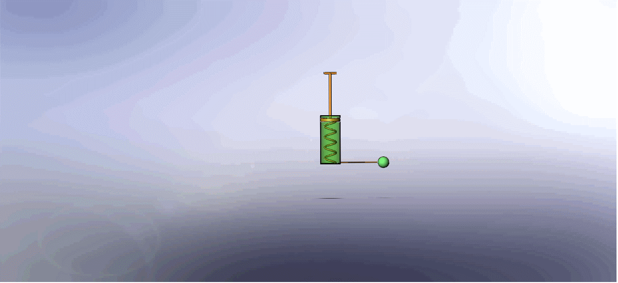

看到楼主的动画,感觉很有趣,就业试了试。做动画倒是可以做到,但要达到体积相等想了好久 ,后来想到利用——草图函数使下降距离的变化值转化(有函数关系——即二者的变化量是相等的)成球的半径变化,因为球的体积只要控制半径即可,最后利用关联性在装配体中设计即可得到。

7 y8 y8 V; V* k5 N5 f1 e, K" n9 r是这个意思么??Δh*pi*d*d=4/3(piΔr*Δr*Δr)

是的 ,函数关系就是这样,具体如何达到这个转换就因人而异了,我是利用草图来做的,
