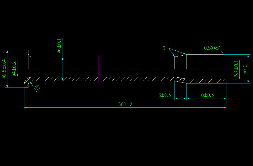

请教各位大侠这个零件应该怎么生产,需要什么设备谢谢

发表于 2008-10-9 15:15:00 | 显示全部楼层 来自: 中国四川成都
楼主,你那工件不要求粗糙度啊?
 楼主| 发表于 2008-10-9 16:02:21 | 显示全部楼层 来自: 中国江苏无锡
粗糙度没有要求的,客户没什么要求,我想用6X1的油管做,不知道行不行
发表于 2008-10-9 16:05:33 | 显示全部楼层 来自: 中国山东东营
头上焊接吗?
 楼主| 发表于 2008-10-9 16:09:15 | 显示全部楼层 来自: 中国江苏无锡
不焊的,是整体的,再说1mm 的壁厚焊接也不方便
发表于 2008-10-9 16:22:37 | 显示全部楼层 来自: 中国天津
我觉得切割应该可行

两个头做好 拧上去  在处理一下看不出来就好了
发表于 2008-10-9 18:06:24 | 显示全部楼层 来自: 中国北京
这是密封导管,用6X1紫铜管一头翻边,一头扩孔。做个模具上车床上干。
发表于 2008-10-9 19:59:51 | 显示全部楼层 来自: 中国广东东莞
细长薄壁零件 ) W, A% R4 o: w) a2 q
机加工都较难,设计治具用手啤机成形
发表于 2008-10-10 00:44:06 | 显示全部楼层 来自: 中国河北石家庄
你提出问题时最好将问题涉及到的方方面面交待清楚,表面粗糙度你说了不做要求,但是材质要求呢?如果是铜管像9楼所说,非常简单完成加工。如果是钢管采用6X1的无缝管或油管,在车床上作出工装,然后将管料一段加热挤出台阶,另一端加热镦粗,然后在车床上平车端面即可。

发表于 2008-10-10 08:38:22 | 显示全部楼层 来自: 中国浙江温州
开模具,空管两端冷挤后再加工。
 楼主| 发表于 2008-10-10 09:26:50 | 显示全部楼层 来自: 中国江苏无锡
材料是20油管,表面粗糙无要求
