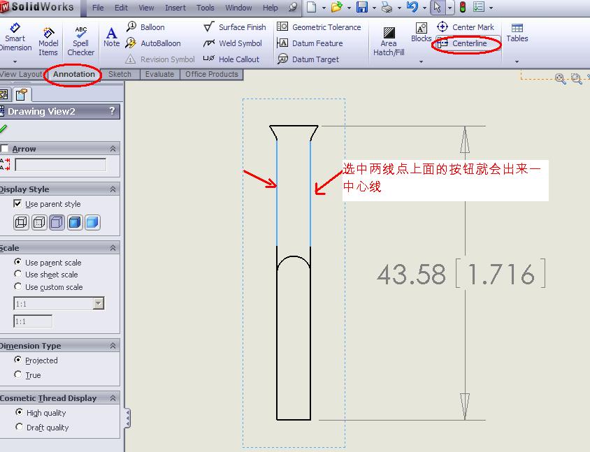

发表于 2008-10-9 16:35:19 | 显示全部楼层 来自: 中国四川成都
看图比较好。; a9 p, D% p+ G' A  ^
如图:

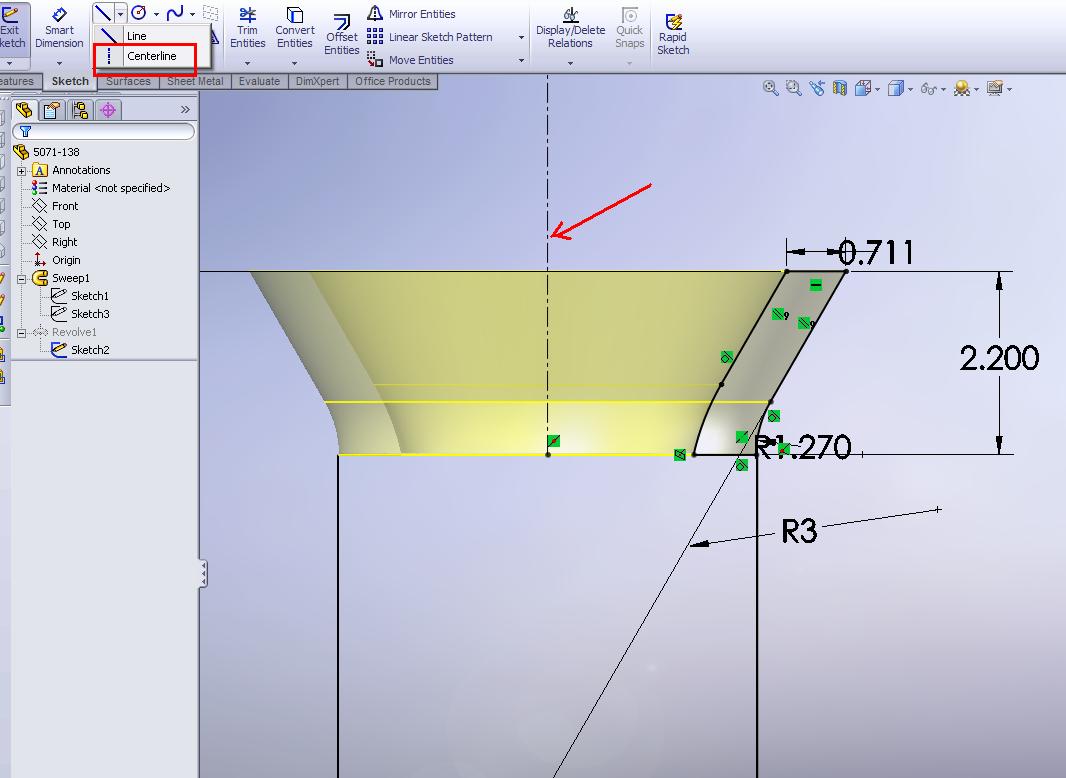

在  三维零件 草图中  而非工程图 中自动生成 圆或矩形的中心线是怎么操作呀?

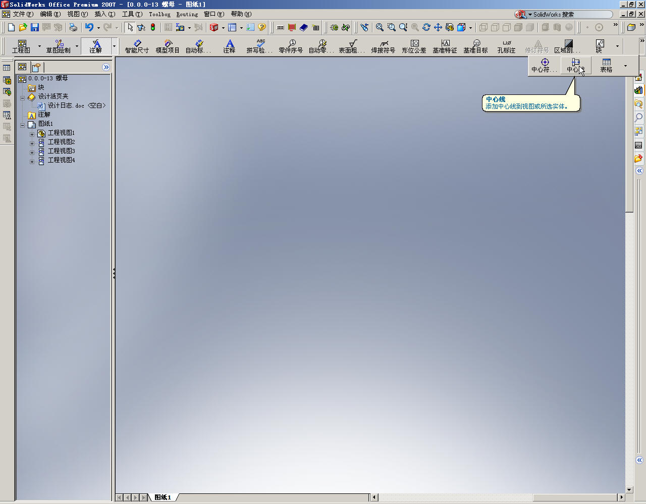

发表于 2009-12-8 14:31:04 | 显示全部楼层 来自: 中国广东广州
请看附图: . M$ E, |$ W! h
, D, t4 }* a5 Z* i" L
1. 在草图中有画中心线的图标
4 T7 z3 @3 r: P% _2. 工程图里面有个标中心线的。
