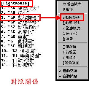

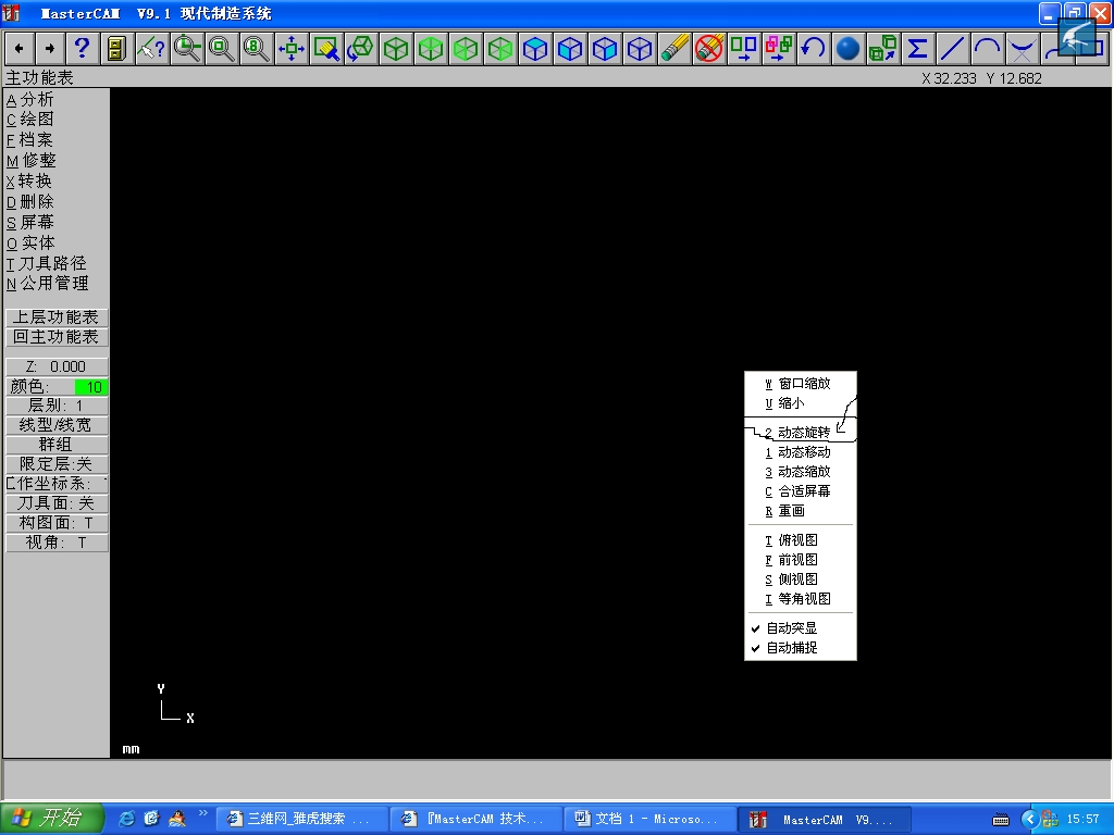

我喜欢按右键后按“D”我是在网上下载汉化包之后成按“2”了,很不爽,可我想保留汉化,请问在哪里改回来啊

这个无法在 MC 内变更,请先关闭 MC
  w  k# g. G4 l7 U/ {8 @2 T以铣削(MILL)为例:用【文本编辑器(M$小作家等)】开启MILL9.TXT
0 P! g' ^1 K. F# j) X& u, M(位于安装目录下,如:C:\Mcam9)
6 e% c/ T% c2 }6 x( J  @点选【编辑】→【寻找】,于寻找目标填入【动态旋转】,1 @+ B7 B. ?8 y- }8 {4 A
再重复点选【找下一个】….
+ O' o6 [( h4 V& k* b% ~直到出现以下【rightmouse(鼠标右键选单)列表5 v3 e* B6 f/ s+ T5 q
2 W, [7 |1 P+ O
222.jpg 6 ]1 i' K1 L% k/ I. Z* W9 {, }$ e
" e; y7 c8 _5 r1 H( n
再将其下【3. "&9 动态旋转"】的【9】改为【D】,如:【3. "&D 动态旋转"- Q2 h+ b1 V6 Q/ z: Y. h& l* g
再将MILL9.TXT存档即可,此后再开启MILL9,也会依您设定而显示^^
