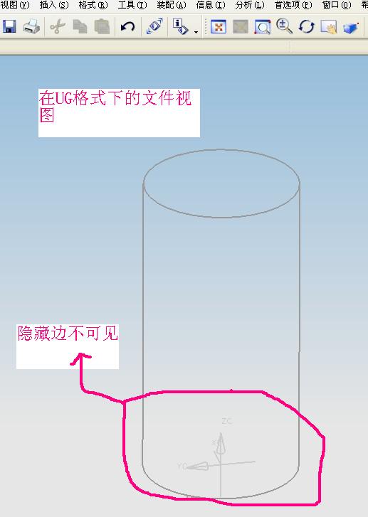

我用的是UG3.0当我做好模型后,要用黑白打印出来,但是打出来的图把模型里面看不到的线都打印出来了,就是不知道怎么样去设置,因为我没有找到打印设置.打印模型的大小和看的到的线

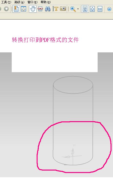

发表于 2008-10-11 13:50:27 | 显示全部楼层 来自: 中国山东潍坊
原帖由 txh007 于 2008-10-9 16:41 发表 http://www.3dportal.cn/discuz/images/common/back.gif% O2 n0 g3 n- {! m
. A+ j2 u4 T6 p5 I
0 P* \3 y1 ?/ e$ c( K; R' f你如果要直接打印UG模型,那就转换视图效果,这样在直接打印模型的时候就不会出现隐藏线了,转换到制图模块打印设置是一个道理!
