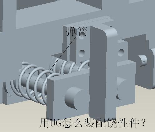

请问UG的饶性件怎么装配?比如:弹簧.

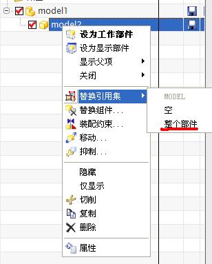

一般零件上找不到可装配几何形状时你应该在零件图中做辅助装配用的基准呀!比如在弹簧中心做基准轴,端部做基准平面,这样用辅助的基准装配就容易多了。如果你发现基准不能在装配环境中显示,只要编辑引用集为“整个部件”就行了!4 ]' w0 W# a; V" m. O
