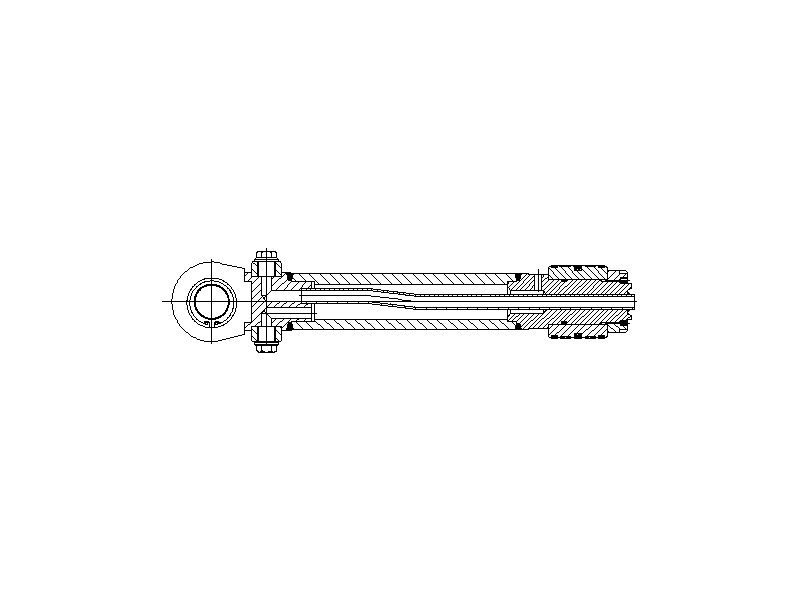

[求助] 怎样在6米长的活塞杆中间打两个孔
发表于 2008-10-9 19:59:45 | 显示全部楼层 |阅读模式 来自: 中国河南安阳
活塞杆长度:6100mm
' ?9 g# L* W1 E: }5 t/ L* l活塞杆直径:70mmm
& `0 A9 P, j" ]6 ]5 M1 q) N: d中间需要两个通孔(长:6100mm),直径小于10mm& u- E. Z, i5 Q$ a
1 c% y# s* `% ?- `. T- Z( X1 p以上怎样才能够实现。; H4 O5 {3 R. O- n8 `
谢谢!

大概没这样做的。据我所知,这类超长活塞杆是用厚壁无缝管制作,在中间再固定两根细的无缝钢管作为油管,液压起重机的吊臂伸缩油缸就是如此。6 [" s2 U. p: i+ C4 M
如果工作压力不高,而受力也不大的话,可以采用简单办法处理,在活塞杆的毛坯料上先沿轴线方向开两个长油槽,再焊上盖板做为油道,然后再对活塞杆进行后期的加工。

采用深孔钻加工。论坛中有相关资料* V4 V8 M% ^/ t; z4 w0 a3 B

估计是先有油槽,然后焊接,再精加工

采用空心活塞杆,(里面穿入所需内径的油管)应该可以做到,而且加工难度小.工程油缸中,采用空心活塞杆的还是很常见的.

英国哈曼的深孔技术是强项,在北京有办事处,可以咨询下他们。
